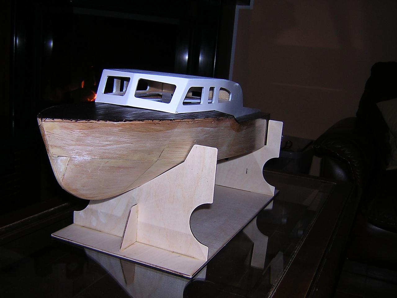

Salve, essendo nuovo nel forum navimodellismo, porgo un cordiale saluto a tutti gli appassionati. Il mio problema è il seguente, dopo circa50/60 anni di aeromodellismo ho costruito un piccolo motoscafo per i miei nipoti a cui gli aeromodelli non interessano. Essendo in dirittura di arrivo a provarlo, non sono riuscito a trovare informazioni su come fare il centraggio dei pesi per una buona navigazione. C'è qualche anima buona che mi può dare qualche "dritta"?. Ringrazio in anticipo e un cordiale saluto
messa a punto motoscafo-dscn1819.jpg   messa a punto motoscafo-dscn1820.jpg   messa a punto motoscafo-dscn1822.jpg   messa a punto motoscafo-dscn1823.jpg   messa a punto motoscafo-foto4.jpg

Essendo una carena semiplanante, molto vicina a quella dislocante non vedo grossi problemi nel trovare il baricentro: deve nagigare "dritta" senza affondare nè di prua nè di poppa.
Di solito quelle barche hanno il baricentro circa nel punto dove esce la camicia dell'asse dalla carena.
