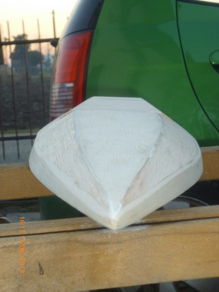

A rieccomi, come promesso posto alcune foto (le uniche) fatte al Wasaby (alias schifetto 2).
Si accettano consigli e tante critiche.

Cerca di stare leggero con la vernice, il peso finale dovrebbe rientrare tra 1,2 e 1,3Kg.

non l hai resinato dentro prima di montare la coperta??

Ciao Fabio, da scemo non ci ho pensato e per questo pensavo di farci tipo una paratoia in modo di dividere la prua dal resto dello scafo visto che la prua l'ho riempita con polistirene espanso (in caso di rovesciamenti o tentato affondamento).
Purtroppo vorrebbe dire smontare tutta la coperta per resinare (a prescindere che di resina al momento l'ho finita e devo proccurarmela).
In questo caso sono sbagli di percorso ed essendo il solo secondo modello che faccio sicuramente i prossimi che farò sicuramente non farò gli stessi errori.
