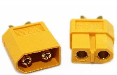

di connettori ce ne sono tanti, se poi la batteria non ha ancora i connettori saldati preferirei prendere gli xt60 e fare l'impianto con quelli, sono più affidabili dei deans.
http://i01.i.aliimg.com/img/pb/181/3...353181_769.jpg
li trovi sulla baia scrivendo xt60
questo è il cavetto in serie giusto per farti capire
