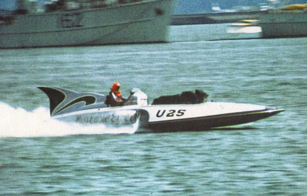

ps:ho dato un'occhiata al tuo sito marco ed avrei trovato dei prodotti interessanti: timone,strut e trasmissione,
dimmi secondo la tua esperienza quale componeti siano più adaatti al mio modello così posso procedere nell'acquisto
una foto del hydro( di quello vero però) anche sè avrete sicuramente capito che tipo di scafo sia

sarò sincero,all'inizio il mio progetto prevedeva l'installazione di un motore a scoppio ma l'ostacolo che ho incontrato ,guardando i disegni a grandezza naturale, è il posto che ho a disposizione,mi spiego:
questo tipo di scafo ha l'altezza della sua sezione molto bassa infatti in quello vero il motore è all'esterno;
ho un motore 26cc ma ho notato che (considerando che il flex deve avere un'inclinazione di4 gradi) l'altezza dell'albero è superiore ha quella che dovrei aver per collegarci il flessibile
ma sicuramente si potrebbe ovviare a questo problema se il flex venisse inclinato maggiormente...ma questo me lo dovete dire voi,le mie sono solo supposizioni.
