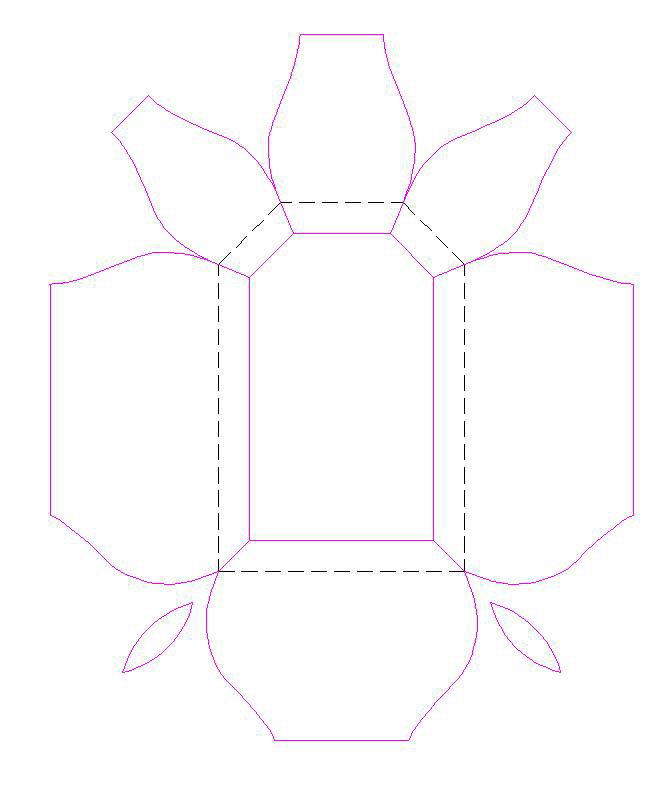

09 maggio 12, 17:47 | #14 (permalink) Top | |
Ciao Umberto vola anche per noi. | Citazione:
Se è così , secondo me, c'è un errore concettuale: il motore di sollevamento è troppo verso prua ed è distante dalla zone del modello dove è concentrato il maggiore peso (coda). Ti allego il disegno della gonna che ho realizzato per ilmio, ed un semplice piano di costruzione.
