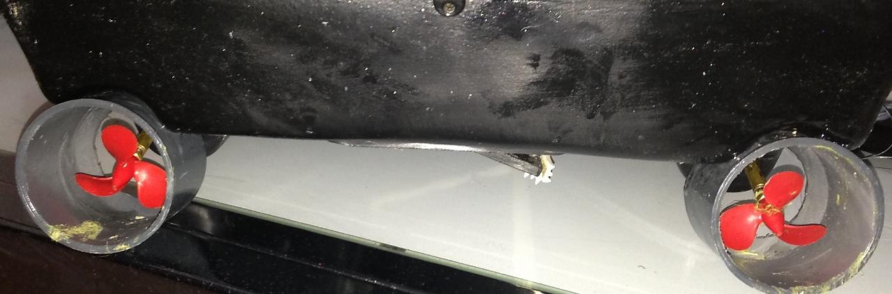

Ciao a tutti, ho un barchino con 2 motori, e gira rallentando un motore o l altro in base alla direzione, prima avevo 2 eliche bipala identiche ora qualcuno mi ha consigliato le tripale e me ne ha date 2, una destrorsa e una sinistrorsa, ma come le distinguo? La sinistrorsa va a sinistra guardandola da dietro? Vi posto il come le ho montate se potete aiutarmi sicuramente x voi é banale
Grazie
Antonio

Ciao, ok per le eliche, é come dici ma comunque ricordati che i motori non devono girare nello stesso senso ma bensì dovrai invertire il moto di uno dei motori; ora non so che eliche avessi su prima se destrorse o sinistrorse.
Spero di esserti stato utile e di non aver detto una ca******ta.
