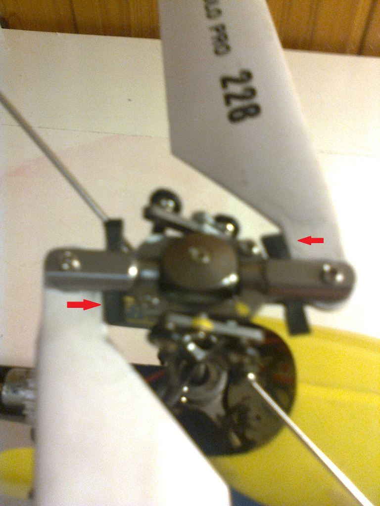

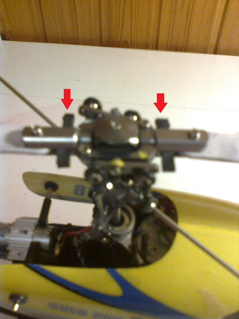

Da principiante quale sono spesso incorro in crash col mio Solo Pro 228.All'inizio le pale che si richiudevano negli urti mi hanno rotto due aste di rinvio della testa del rotore.Ho quindi inserito nelle pinze portapale dei gommini di finecorsa che impediscono,con successo,l'urto con le aste.
