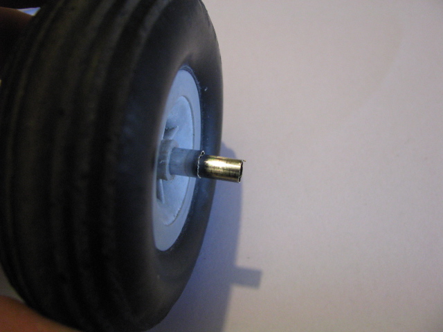

non so se qualcuno ci ha già pensato e quindi ho solo inventato l'acqua calda, ma mi è venuta questa idea su come realizzare delle boccole semplicemente ricavandole dalle antenne stilo delle radio (ma di quelle musicali però ).
Un giorno mi son trovato di fronte ad un piccolo problema...avevo le ruote dei carrelli con il mozzo più grande del necessario di circa 1,5 mm., quindi...o compravo le ruote nuove (minimo 10 euro) oppure dovevo ridurre il diametro di quelle che avevo.
Con una semplice antenna ho potuto realizzare delle robuste boccole per ridurre il diametro del mozzo sino alla misura necessaria (nell'esempio in foto ne ho dovuto inserire due).
Questo metodo è anche utilissimo per il semplice rinforzo o per la riparazione dei mozzi dell ruote, oppure ........dove meglio può esservi utile realizzarle.
Buono voli
ricavare delle boccole da un'antenna radio-1.jpg   ricavare delle boccole da un'antenna radio-2.jpg
