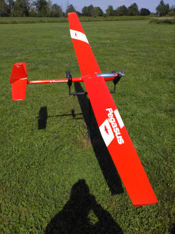

E' un modello originale che ha almeno 40-45 anni di vita, scatola Aviomodelli, fusoliera in ABS ( alla faccia della fragilità) stampata sotto vuoto in due semigusci uniti in ditta, ali, leggerissime, in polistirolo e obece, motore glow da 1,5 c.c. con comando gas, direzionale e profondità. Il tutto da trattare con grande delicatezza.
Il cavalletto è fisso ne abbiamo 3 così regolabili e 3 in Inox senza regolazione. Signori si nasce.
Le gondole non sono gran che e richiedono ancora parecchio lavoro, al momento sto disegnando la parte centrale dell'ala, speriamo che si incontrino come previsto.

guardando meglio la foto sono stato ingannato dall'obra, mi sembrava il cavelletto pieghevole che fino a qualche anno fa era molto diffuso adesso introvabile.
Anche a Ruginello li abbiamo fissi e sono una gran comodità
e per quanto riguarda la fragilità dell'abs... vediamo tra 40 anni quanti modelli arf motorizzati glow/benzina di legno saranno ancora interi

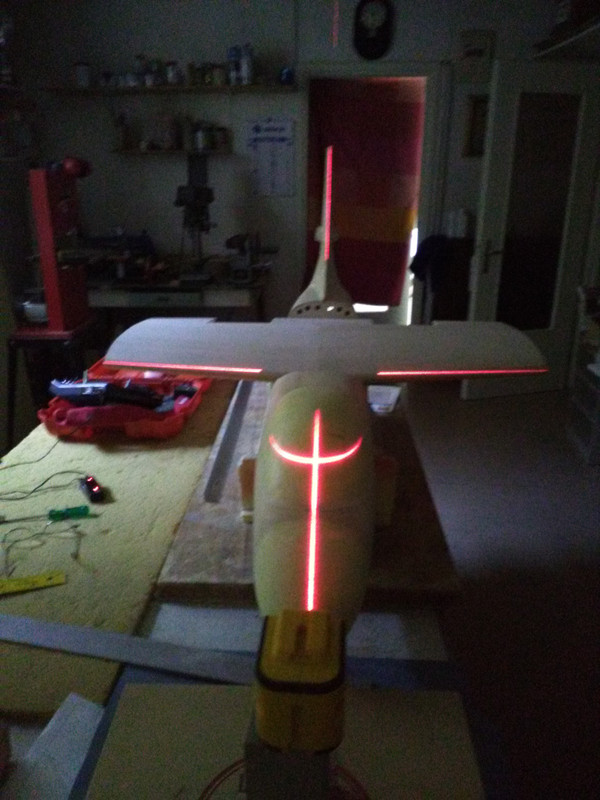

Semiali interne pronte per l'applicazione del rivestimento inferiore e delle gondole motori. Non ho ancora deciso in che ordine.
