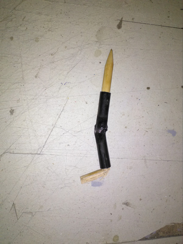

Verifica di un suggerimento pubblicato su Modellismo a nome di Paolo Dapporto, ovvero come fare una baionetta con diedro usando un tubo di carbonio.
Lavoro fatto senza precisione alcuna, tanto per vedere la resistenza. Come potete vedere il tubo è stato piegato bruciando la resina ( il carbonio non brucia ) liberando in tal modo i filamenti, portate la due parti al diedro voluto si sparge con cyano fluida e si spruzza con acceleratore. La prova di resistenza ha provocato la rottura del tondo di ramino da 8 mm come si vede nella foto, il tubo di carbonio è da 10 mm.
Bravo Paolo, grazie per il suggerimento.

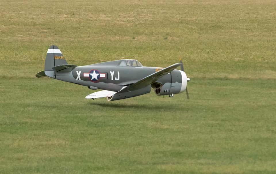

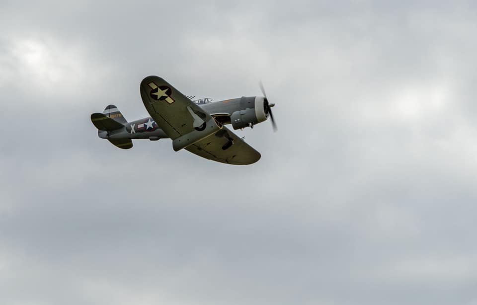

Te lo dò io il DL.

Ed è riuscito anche a planare

È successa una cosa simile anche a me ma le condizioni erano un tantino meno critiche... Era un old timer dal volo super lento e con carrello fisso, inoltre l'ala si era spostata molto meno.

Quello che non ha scritto è che si è accorto che così calettata l'aereo volava meglio.
