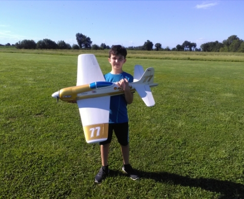

Il Rare Bear con la sua nuova perfetta ogiva stampata in 3D.

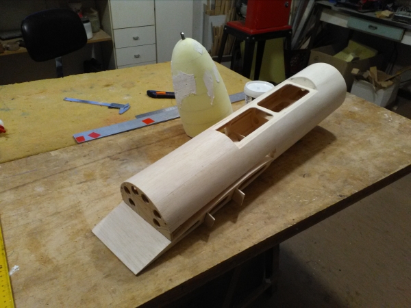

La ricopertura della parte cilindrica della fusoliera è terminata. In estruso giallo con stuccature il master a perdere della parte anteriore per cui è previsto un rivestimento di 3 strati di tessuto da 100 e uno da 40 a finire. Nella parte posteriore manca il rivestimento che farà da chiusura contro l'ala, questa parte sarà sistemata in posizione quando l'ala sarà completa con le parti interne in modo da poter fare i corretti allineamenti senza problemi.
