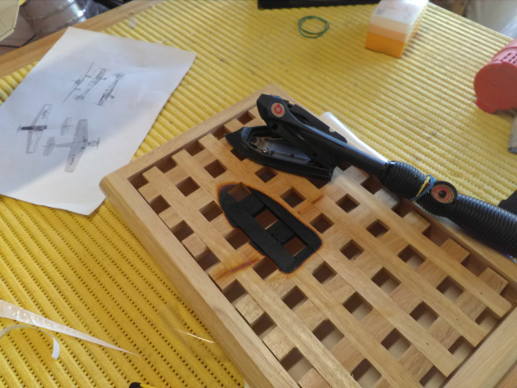

Sto rivestendo il Dalotel con Oracover e Chinacover e sta venendo una ciofega come è il mio solito con questi materiali. Stamane sorpresa, ho attaccato il ferretto e sono andato a fare una cosa veloce da un'altra parte in attesa che il ferro arrivasse a temperatura e al ritorno mi sono trovato questo lavoretto. Il termostato non ha funzionato ed il ferro si è riscaldato talmente tanto da far colare la plastica del coperchio attorno alle viti e la piastra che appoggiava solo sullo spigolo posteriore si è adagiata completamente al ripiano in legno con le conseguenze che vedete.

Oracover a mio avviso è un ottimo prodotto, se non il migliore, i lavori dovrebbero venire bene! In quanto ai ferretti, in circa quarant'anni ne ho bruciati tre, tra uno e l'altro uso il piccolo ferro da stiro da viaggio di mia moglie, che invece è sempre quello e va da Dio!
