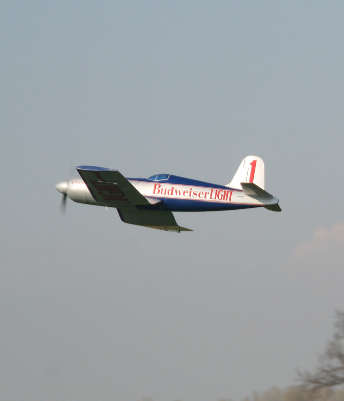

Fatti in casa, disegni disponibili sul sito Edimodel, articoli su vari numeri di Modellismo. Costruzione balsa e comp. pioppo, elettrici 3-4 celle.
Di prossima pubblicazione questo.

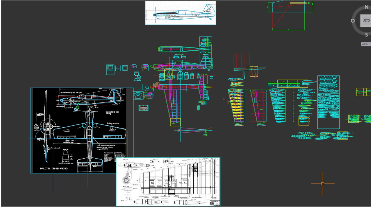

Si faceva così quando eravate bambini, ora noi importiamo il trittico e ci disegniamo sopra.
Si faceva così quando si vuole fare presto.
Peraltro anche ricalcare sopra un disegno A4 in CAD, chi mi dice che uno ricalca giusto.
L'unico modo, a casa mia, sarebbe avere un piano costruttivo dell'originale full-size conle quote che servono indicata.
Allora e solo allora si può applicare un fattore di scala preciso.
Ricalcando, in qualunque modo lo si faccia, si ricade nella vexata questio esistente dai tempi della Pellizza su quale tolleranza sulle dimensioni era accettabile ammettere per poter dire di aver fatto le cose "giuste".
Figliolo caro, neanche più nelle gare di riproduzioni si usa andare a misurare le dimensioni del modello per verificare se tutto è nella scala prescelta e corrisponde al disegno originale. Detto questo, non c'è un trittico che sia uguale ad un altro e per fare un modello semiscala la precisione che il CAD consente basta ed avanza. Nella cara vecchia Pelizza non ho mai visto andare a verificare una dimensione che è una.
