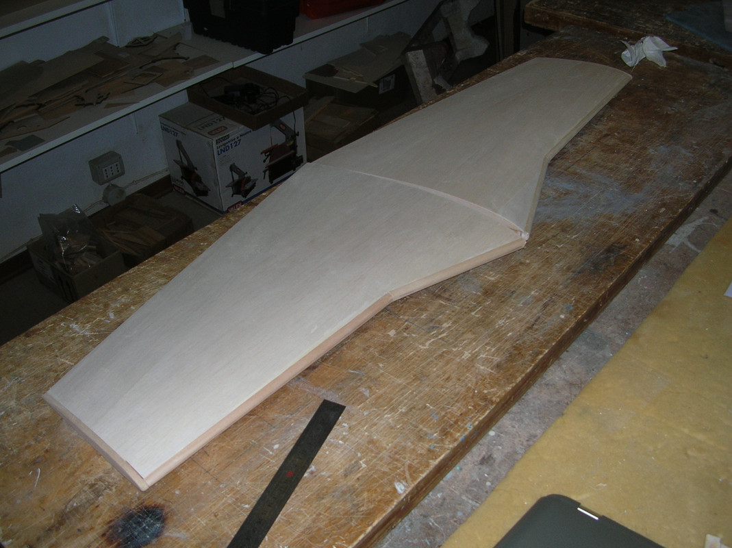

Ieri il motore, quasi nuovo, ha ceduto. A metà volo ha cominciato a fare un rumore come da parti striscianti e la potenza a disposizione si è ridotta abbondantemente. Non sono riuscito a capire cosa sia successo, il motore a mano ruota liberamente,, ho cambiato il cono portaelica per verificare la possibilità di slittamento, ho girato il senso di rotazione e l'elica per caricare l'albero in senso opposto al normale, ho smontato il motore e l'ho rimontato senza trovare niente di strano e senza ottenere nessun risultato.
Il rumore ora comincia pochi secondi dopo la messa in moto ed il motore rimane freddo. Non ho un'elica più piccola che lo carichi di meno da provare, ma i valori di funzionamento sono dentro i limiti indicati.
Boh.
Intanto la costruzione del Mustang continua, ecco le semiali pronte per l'unione.
