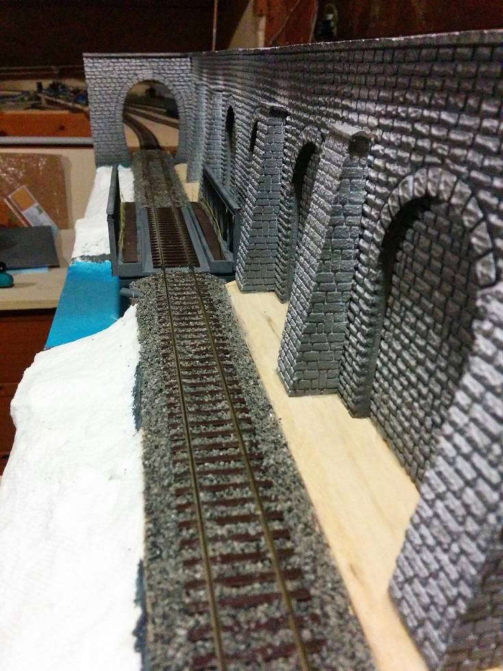

In questo inverno ho studiato per la parte paesagistica e con l'arrivo della bella stagione ho subito messo in pratica la teoria:
Attendo commenti e critiche

Veramente un bel lavoro, complimenti. Secondo me si potrebbero migliorare alcuni dettagli:
  • L'acqua è molto azzurra, scurisci il centro del laghetto per dare maggiore profondità e metti del verde
  • I muri sono belli nuovi ma nella realtà di solito si presentano poiù "sporchi"
  • idem per i binari
  • L'erba nella foto appare di un verde vivace ma lungo le tratte ferroviarie di solito è più scura
Poi intendiamoci, è solo un mio punto di vista.
I due tronchini in alto a destra potresti utilizzarli come deposito vagoni.
Daniele Walser
Modellistica e fai da te
Via Pollini 16, CH6850 Mendrisio
www.modellisticaefaidate.ch
Walsermodellistica non è collegato   Rispondi citando

per l'acqua effettivamente al centro è più scura dalla foto forse non si nota, inoltre ho pronto un kit della Noch per simulare l'acqua in gel, secondo te devo scurire di più? In fondo è un piccolo stagno non molto profondo...
Come posso "invecchiare" i muri? Ed i binari?
Anche l'erba è più scura di quello che si vede in foto, ma ormai come potrei scurirla? potrei aggiungere incollandola sopra con vinavil puro (non colorato) un tipo di erbetta statica più scura e lunga (che si intravede già i alcuni punti)...
Per i tronchino ho già preso un deposito a due posti passanti...

Se è uno stagno tendenzialmente il fondo è marrone o verde, raramente azzurro. Così fa molto piscina.
I muri li puoi invecchiare utilizzando delle lavature (sono colori molto diluiti) oppure con dei pigmenti in polvere (meno adatti per i muri già montati). Per i binari ci sono degli appositi pennarelli oppure con l'aerografo. Ho ottenuto ottimi risultati mischiando del color ruggine alla colla per la massicciata e dando poi una mano leggera di colore con l'aerografo.

Dimenticavo: l'erba. Metti della colla molto diluita in uno spruzzino e spruzzala in vari punti, poi aggiungi dell'erba di altro colore con lunghezze diverse. In alcuni punti metti un punto di colla e metti dei ciuffi di lunghezza diversa. In natura l'erba bella regolare la trovi solo sui campi da golf o sui campi da calcio.
A proposito: la tecnica d'invecchiamento per i muri va bene anche per il ponte.

infatti ho dimenticato di dire che il prato così come lo vedete non è completo!
Ho acquistato dei ciuffetti di varie lunghezze e colore di erba apposita da applicare, devo cominciare (forse stasera) ad applicarli senza incollarli e formare un paesaggio che mi soddisfi.
Fai riferimento a Muri montati, in realtà tutto quello che vedi è ancora smontabile!, il ponte e il muro possono essere staccati, ogni parte è stata allestita smontata!
