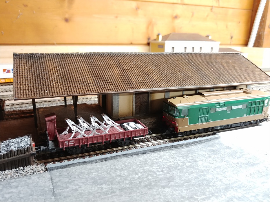

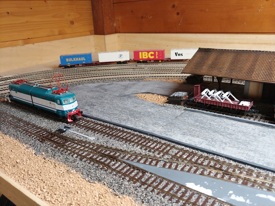

Intanto allo scalo merci sono arrivati i primi scarichi:
Ho poi effettuato una modifica, ho aperto le prorte del magazzino merci all'estremità opposta del portico per arredarlo con operai intenti nel proprio lavoro:
Avevo intenzione anche di allungare il piano di carico dalla parte opposta al portico ma non so come, cosa mi consigliate? trovare mattoncini uguali è praticamente impossibile, potrei però come al vero stabilire un piano con materiali più moderni in modo che sia chiaro che il piano carico sia stato allungato in epoca recente!
Torniamo sul Plastico-20180304_114031.jpg   Torniamo sul Plastico-20180304_114040.jpg   Torniamo sul Plastico-20180304_114050.jpg   Torniamo sul Plastico-20180304_114104.jpg

Un piano meccanico mobile? Che te ne pare?
Tutto molto bello!!!
Ciao!!

Dock Levellers - The K5 Group
https://www.logismarket.it/ip/coprik...568041-FGR.jpg
Penso che dovrai costruirla tu!!!
Ciao!!! Ottimo lavoro!!

Grande idea!
così è nettamente costruita in un epoca diversa!
dovrei trovare del materiale per la costruzione, struzzicadenti per la struttura di sostegno colorati di verde o blu e una piattina per il piano (cartoncino?) colorato di argento metallo, ovviamente tutto contornato di erba alta e materiale di scarto (poggiato sotto e lasciato li da qualche operaio) ed il gioco è fatto!
Grazie dell'idea
