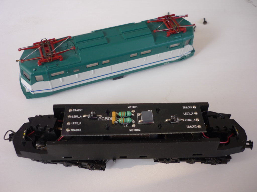

Grazie Giovanni.
Questa e' la loco ed il motore.

Diciamo che possiamo agire in questa maniera:
- pulire bene le ruote con un cottonfioc imbevuto di alcool ( se non hai una apposita spazzolina elettrica pulisci assali)
- alimentare direttamente le ruote con i fili del trasformatore.
Prova sia nelle ruote davanti che in che in quelle dietro, ( sempre le ruote opposte-ma magari mettendo in contatto ad esempio una ruota anteriore con una posteriore).
- potrebbe esserci un problema di captazione di corrente , magari dovuto a una lamella che non tocca la ruota ( in questo caso devi piegarla fino a farla toccare)
- nel caso non parta, alimenta direttamente le lamelle con i fili del trasformatore.
Controlla visivamente se ci sono ancora di due alberi che partono dal motore centrale - Una volta avevo un treno Acme (un caimano per precisione) e lo avevo tolto al volo dal plastico per evitare uno scontro e sollevandolo mentre girava il motore mi si e' sfilato un albero di trasmissione. Ho dovuto smontarlo tutto per rimetterlo.
Fammi sapere.

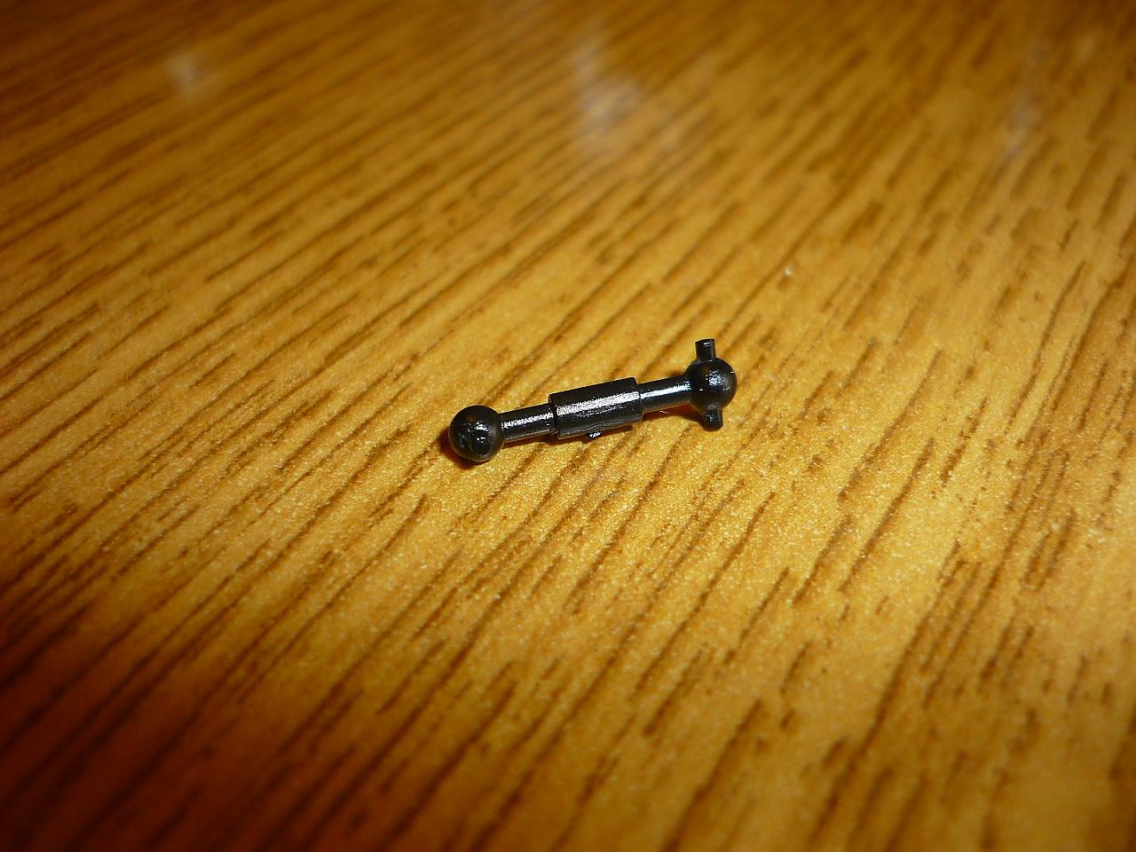

Dagli ingranaggi ho visto cadere un cilindretto di plastica lungo circa 1 centimetro
e spesso 1 mm
che a me pare essere qualcosa di importante magari....ma la butto li'.

Ciao, fammi una foto di quel cilindretto di cui parli, io penso sia proprio l'albero di trasmissione che si e' sfilato.
In questo caso devi svitare la parte superiore e vedere di riuscire a infilare le due teste del cilindro nei loro due vani.

il cilindretto a me sembra proprio sia quello che tu temi; allego foto sotto.
Dall'alto, se allento quella specie di circuito integrato, non credo di avere spazio
sufficiente per l'operazione da te suggerita.
Dal basso, invece, le viti che vedo credo che allentino soltanto il carrello.

In effetti, non e' digitalizzata, forse il circuito integrato e' soltanto una qualche
predisposizione? Ma sono molto a digiuno, quindi non vado oltre.
Grazie a tutti
Antonio
Gia' abbiamo capito il problema.
Senza il cilindretto la locomotiva non puo' spostarsi assolutamente.
Bisognera' verificare che l'altro sia a posto, infatti il tuo e' un loco a motore centrale con doppio albero.
Non e' digitale, stai tranquillo e non ha nemmeno la presa per l'inserimento del decoder.
Purtroppo non ne ho mai aperte, prova a vedere se riesci a sfilare i carrelli dal basso, magari con una leggera pressione , non so dirti.

Sono purtroppo costretto a richiedere un parere sul medesimo problema.
Come diceva Giovanni, questa loco e' a doppio albero.
Bene, ho trovato un cilindretto con relativo cappellotto(in pratica l'albero motore)
ma solo uno; essendo a doppio albero erano 2 in origine, ma 1 e' andato perso.
Bene! Con molta fatica metto in posizione l'albero motore su uno dei due lati;
prima di mettere la loco sul plastico, attacco i fili e vedo che il motore gira, le ruote
anche e le luci pure.
Metto la loco sul binario, va a scatti e sembra slittare. il motore gira in entrambi i sensi
ma poi si ferma.
