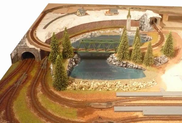

Pian piano i lavori procedono...
Posati i primi abeti (Noch) e chiusa la parete sullo sfondo. Inseriti anche i primi tre edifici.
bottega dei plastici_plastico Eugendorf - Fleischmann N - 140x185
Vecchio 11 agosto 11, 23:48   #16 (permalink)  Top
L'avatar di marshall61
Data registr.: 07-09-2009
Residenza: LIVORNO
Messaggi: 2.752
Smile
...sempre meglio Andrea, si stà definendo il paesaggio e debbo dire che non è per niente male....ottimo lavoro!

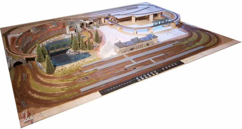

Posati i marciapiedi della stazione.
Procedono i lavoro all'impianto elettrico. Montati i deviatori per gli scambi (a sinistra) e gli interruttori per i sezionamenti.
Ultimata anche la posa dei binari nella zona alta.
Vecchio 25 agosto 11, 17:04   #18 (permalink)  Top
Residenza: LIVORNO
Messaggi: 2.752
Smile
Mi sembra che stia venendo veramente bene, complimenti vivissimi Andrea stai facendo un ottimo lavoro!!!!!!!!!!
