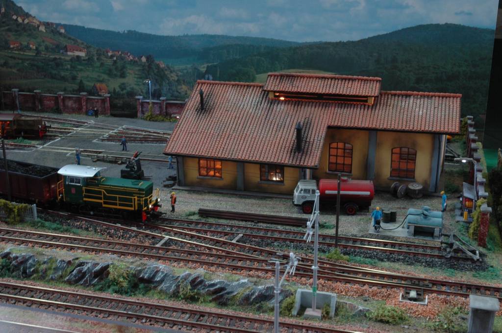

Ciao max, visto che li hai citati, mi interesserebbe sapere come sono organizzati questi binari di rifornimento. Sul mio plastico girano prevalentemente loco diesel e non mi dispiacerebbe riprodurre un punto di rifornimento nei pressi della stazione...
Posso trovare in giro qualche foto alle quali ispirarmi?

Qualche idea Tiziano...
Questo è anche in una fotostoria...
37_plastico ferroviario "deposito vapore"
Anche in Ponte sesto c'è una zona di rifornimento (III binario della rimassa loco)
CIAO!!

Un servizio fotografico completo, grazie Andrea tutto chiaro!!
a proposito...chiedo venia a Giulio per l'interferenza nella discussione sulla sporcatura delle rotaie..
