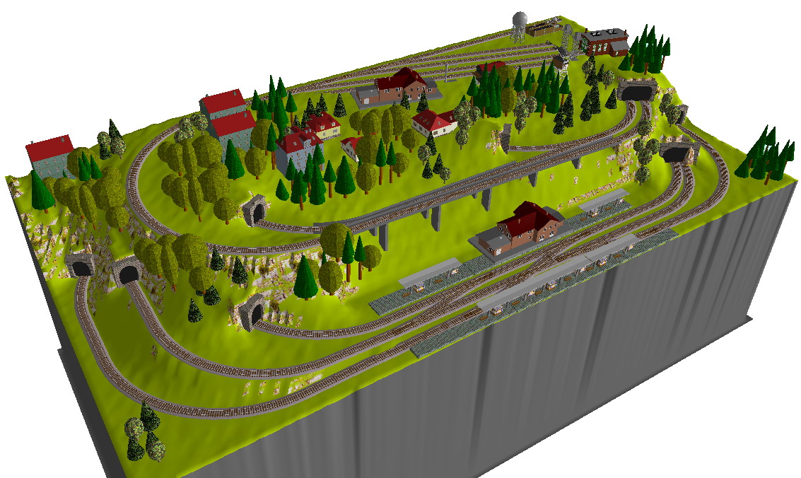

si ho gli r 3 .Comunque vorrei fare qualcosa del genere,siamo sui 260x150, anche più piccolo 240 x 130 ma non più piccolo .Se avete altre idee sono gradite!!!!!

Ciao Max, la vedo veramente dura... qui i "punti critici" abbondano e rischieresti di fare delle pendenze esagerate.
La pendenza consigliata dai manuali è del 3xmille, ovvero il tracciato sale di 3cm al metro lineare.
E devi quindi avere circa 9 cm per far si che le linee si sormontino...
Se poi c'è la linea aerea è un problema in più
Con un tracciato simile non credo si possa fare

Grazie scalatt , ho immagginato che era dura .Sto valutando altri disegni di fantasia, se poi non trovo nulla che mi piace, ti contatto per un tracciato.Comunque ti rinnovo i miei complimenti.
