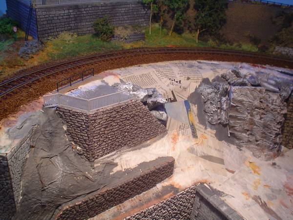

Realizzare dei piccoli muri di contenimento rende più realistico e movimentato il paesaggio circostante la ferrovia.
In questo caso l’opera è stata realizzata come base d’appoggio per una baracchetta per cantonieri costata pochi euro.
PRIMA
DOPO
Le foto sono state realizzate durante la realizzazione del mio plastico in H0 "la valle incantata"
Qui vedete la sequenza:
bottega dei plastici_come costruire un muro di contenimento
Vi chiedo di alimentare la discussione con altri contributi, se possibile anche fotografici.

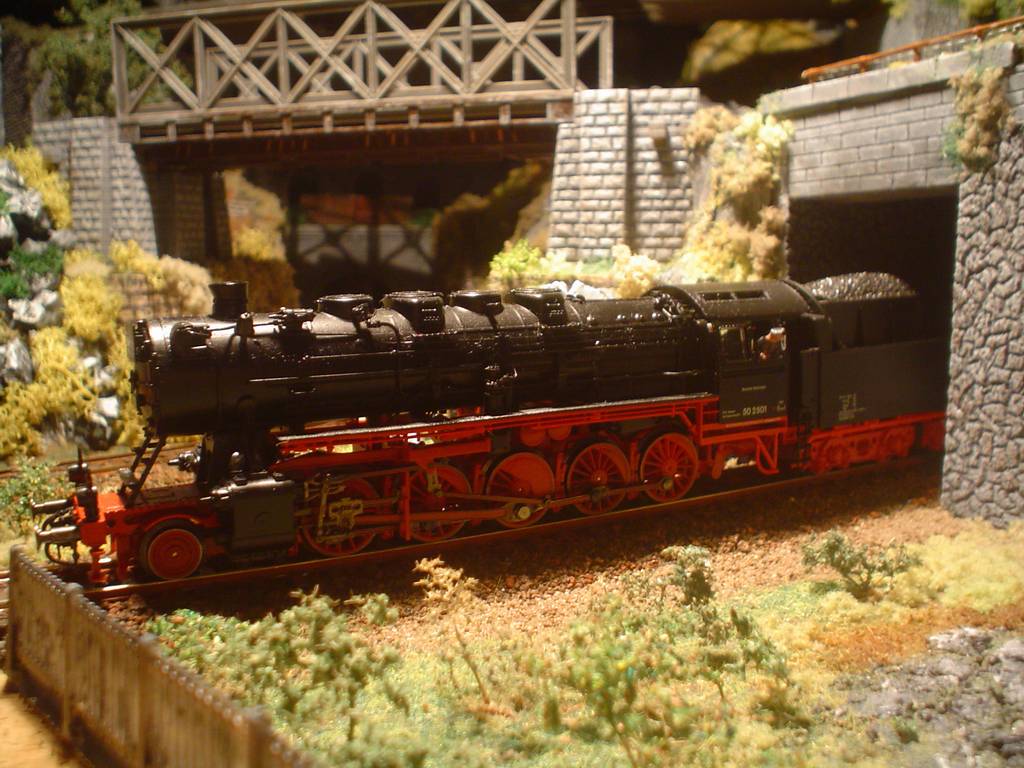

Originalmente inviato da miramare1 Visualizza messaggio
Ciao Andrea, scusa la domanda idiota, ma il muro è un prodotto commerciale o cosa?
Ciao.
Che piacere risentirti...
i muri di contenimento sono realizzati con poliuretano pre-trattato della Faller. Sono fogli di polistirolo pressato (37cm x 12,5cm) che si trovano in commercio a cifre piuttosto contenute. Lo tagli con il cutter nella misura giusta e lo incolli sulla struttura che puoi realizzare in cartone o polistirolo...
Lo puoi anche realizzare con il polistirolo ad alta densità (come il muro di contenimento che regge il ponte nella foto sulla sinistra) ma questa... è un'altra storia...
La foto non è un granchè ma rende l'idea

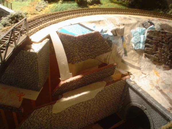

CON TECNICA ANALOGA HO REALIZZATO UN FRONTONE DI GALLERIA
il polistirene è una delle materie plastiche più diffuse e maggiormente utilizzate per la realizzazione di plastici e diorami ferroviari. Il polistirene o polistirolo espanso, è un isolante termico con un ottimo rapporto prezzo/prestazioni ed è molto usato in edilizia per l'isolamento degli edifici e nella realizzazione di pannellature isolanti per l’isolamento termico acustico di tetti, pareti, pavimenti. Lo si può trovare nelle rivendite di materiale edile o nei vari Brico in diversi spessori (mm 20, 30, 40, 50, 60) e con differenti misure (mm 1200x600 la più comune). Diverse sono le modalità d’impiego, in questo caso ho realizzato un portale di accesso in stazione.
bottega dei plastici_come costruire un frontone di galleria
