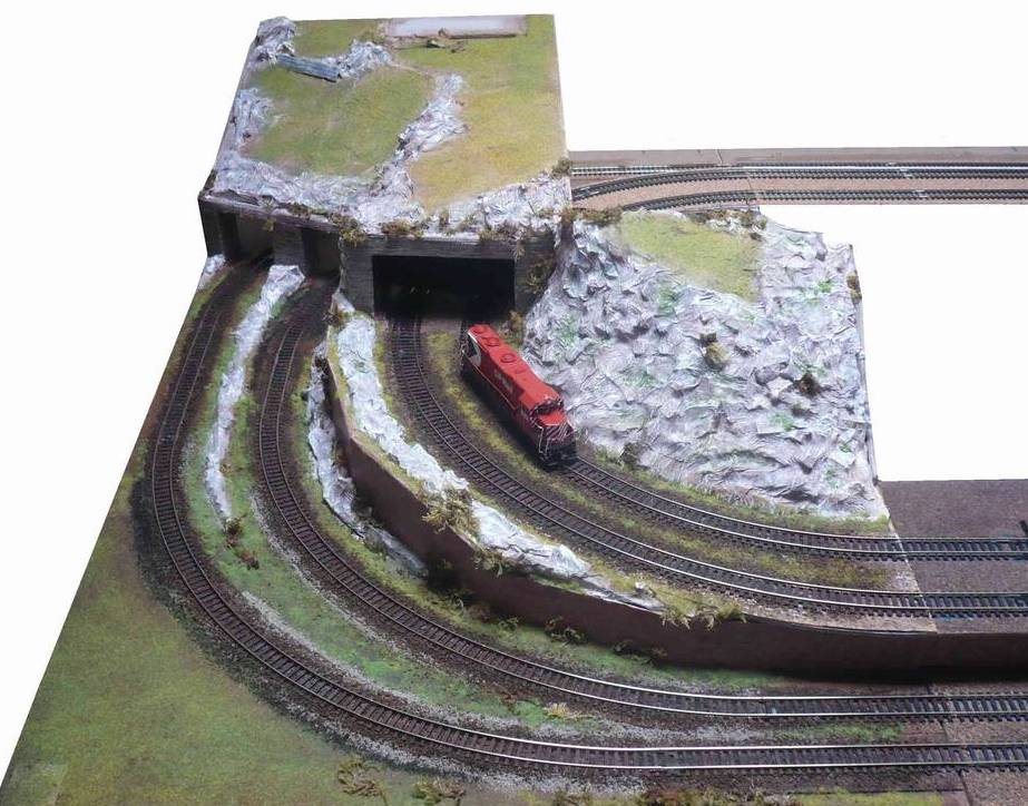

| ![]() Grazie all'amico Matteo che mi ha insegnato come fare a caricare un video su Youtube, ho realizzato il mio secondo video (ce n'è un terzo sul criceto dei miei figli ma credo che qui non interessi...). E' in video fotografico e non animato come il primo (il plastico di Borghetto S.) ma ritengo vi possa interessare in quanto documenta il modo nel quale realizzo abitualmente le pareti rocciose (e non) nei miei plastici. Nel sito trovate anche una piccola descrizione nella pagina della "bottega dei plastici" ma ritengo che le immagini siano sufficientemente eloquenti. Se avete bisogno di chiarimenti, scrivete pure qui nel forum. Buona visione!

| Grazie, hai qualche foto che documentino il tipo di lavorazione? ![]()

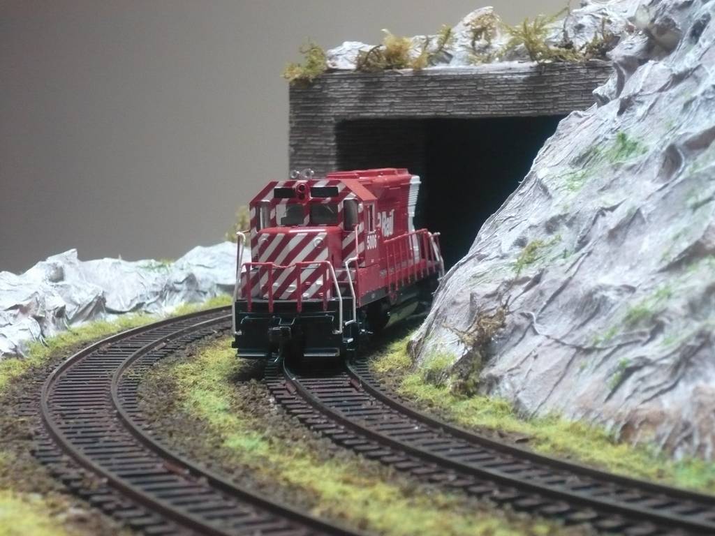

Utilizzo i classici filamenti che trovi nei negozi di modellismo. Ve ne sono di diverse tonalità. Pennello la base con acqua e vinalvil e poi, con l'aiuto di un colino, ci stendo sopre i filamenti. Sulla parte in pendenza ho utilizzato quella giallina che simula l'erba secca. bottega dei plastici_come realizzare una parete rocciosa Per quanto riguarda il sale non saprei... tende forse a corrrodere nel tempo ed è.... biodegradabile ![]()

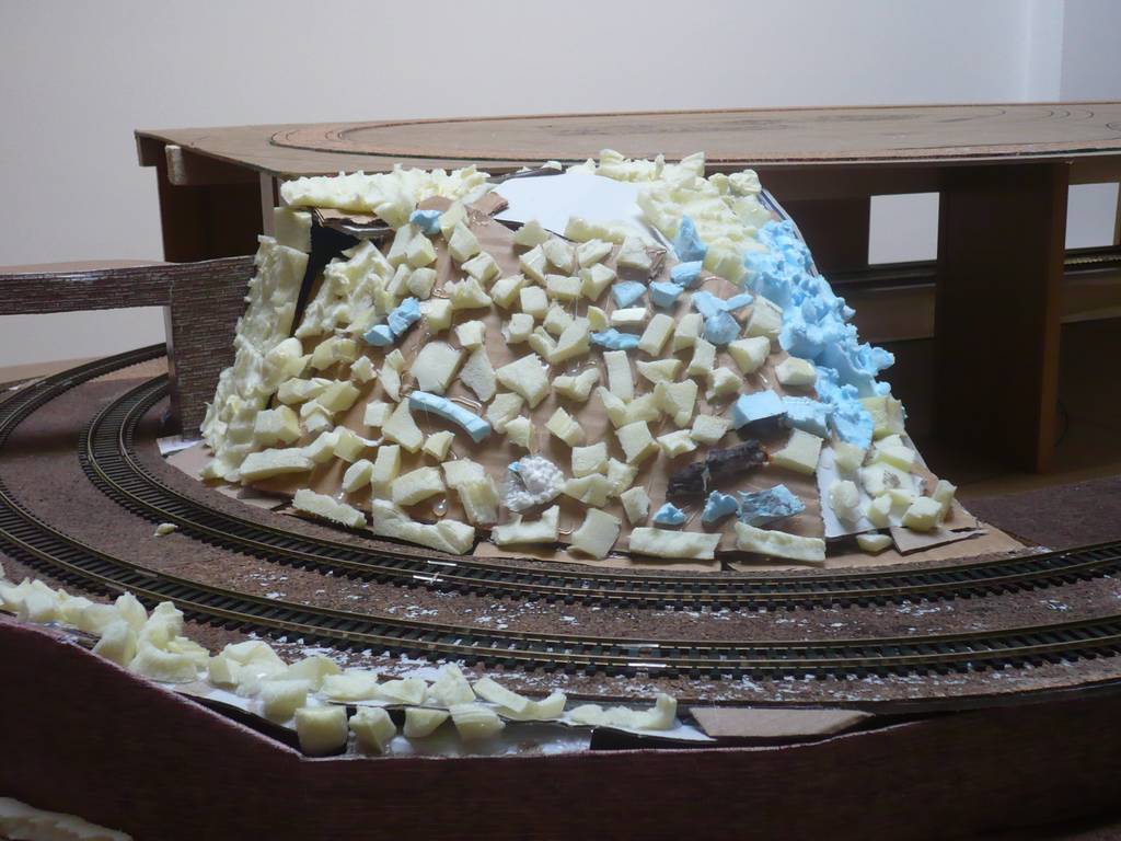

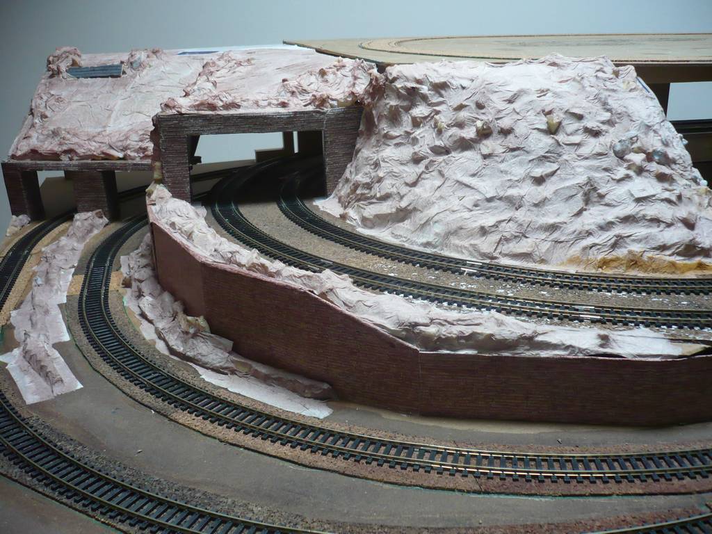

Altre foto tratte dalla realizzazione del plastico di Asperga: bottega dei plastici_il plastico ferroviario di Asperga S. Nella sequenza la struttura in cartone rivestita con polistilene e successivamente ricoperta con carta da cucina e carta igienica. L'effetto finale non è ancora quello definitivo, mancano ancora alcuni ritocchi e soprattutto gli alberi che renderanno ancor più reale il modulo. Da notare l'effetto ruggine dato ai binari ottenuto con vernice acrilica "terra d'ombra bruciata".

Se mi permettete un giudizio direi che il primo, quello del plastico TT è stupendo, queste ultime foto mi convincono poco, perchè si vedeno troppo l'effetto cubo del polistirene (sembra una scogliera frangiflutti presente nell'Adriatico ![]() Io avrei cercato di usare anche dei pezzetti più o meno piccoli e magari anche un pochino più arrotondati. Poi ripeto questa è la mia idea. ![]()
