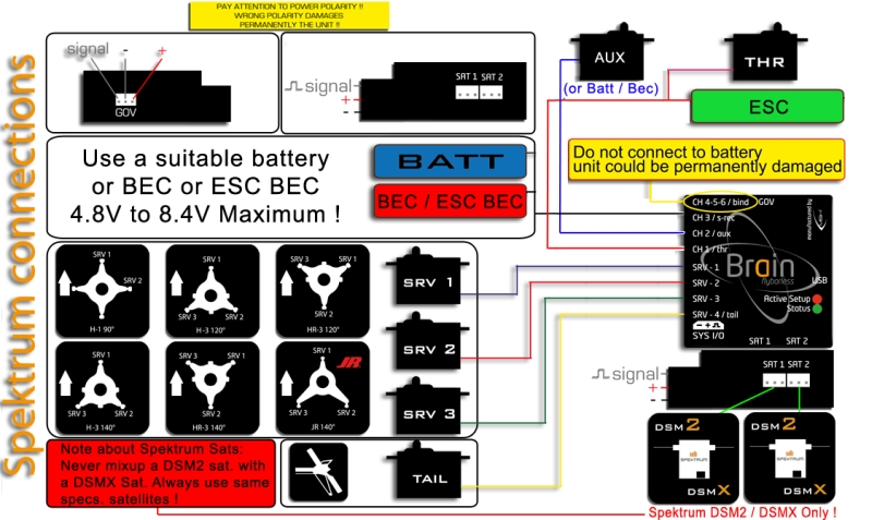

Buonasera a tutti, avrei un dubbio sul collegamento con il brain e spero possiate/vogliate aiutarmi! Sono domande sicuramente banali ma avrei necessità di avere risposte chiare! (.... magari senza insultarmi, grazie! )
Ho un esc align (RCE-BL70G) e usando la Rx (Spektrum AR6200) uso collegare il cavetto dell'esc sul canale thro; giusto per non fare casini con il brain e magari bruciare tutto, il cavetto dell'esc devo collegarlo al CH 1/thr, giusto?
Se è corretto, quel BATT che va ai CH 2 e CH 3 cos'è?
Qualche post più giù ho trovato questo schema, ma mi ha confuso un tantino ...
Purtroppo (o per fortuna) ho sempre volato con la flybar in configurazione standard (esc + rx) e non mi sono mai interessato al resto; sul simulatore (phoenix) mi sono sempre cimentato sia nel volo leggero che nel 3D (motore in stunt, 100%) ma dal vivo, per paura di sfasciare tutto, ho sempre desistito e volato in configurazione classica, senza nè governor nè altro!
Adesso, ovviamente, ho qualche dubbio e solo voi del forum che possiate darmi una mano
Tra l'altro, per quella che è la vostra esperienza, con quel esc e con 3xDS510 e 1xDS520 avrò necessità di collegare un bec esterno?
In ultimo, l'AUX dello schema a cosa si riferisce? E l'eventuale cavetto del governor da dove dovrebbe partire?
Grazie ancora a chi vorrà rispondermi!
ps
non ho frettissima di volare, anche perchè il tempo (atmosferico e non) non lo consente nell'immediato, ma a questo punto, con il vostro aiuto, vorrei imparare qualcosa in più Grazie ancora.

L'esc va bene ed è sufficiente per quei servi, mi pare sia del rex 550 che usa servi standard.
Se vuoi usare il governor del brain, devi collegare il cavetto esc al brain CH Thro, poi avere un sensore di giri (cerca hobbywing rpm sensor su ebay, 3-4€ circa), e un cavetto "speciale" che vada dal sensore al brain.
Il sensore si collega a 1/2 fili del motore, i vecchi avevano un filo, l'ultimo che ho comprato ne ha 2, li ho collegati entrambi a 2 fasi del motore, forse ne bastava 1.
E dall'altro lato al brain col cavetto con microspinotto. Ah, mi pare sia il cavetto dei servi dei blade, ma non ti so dire esattamente.
Poi devi abilitarlo e impostarlo nel menù brain.
Se non vuoi usare il gov del brain, colleghi il cavetto dell'esc alla rx.
Qui mi fermo, perchè non conosco spektrum e i suoi collegamenti.
