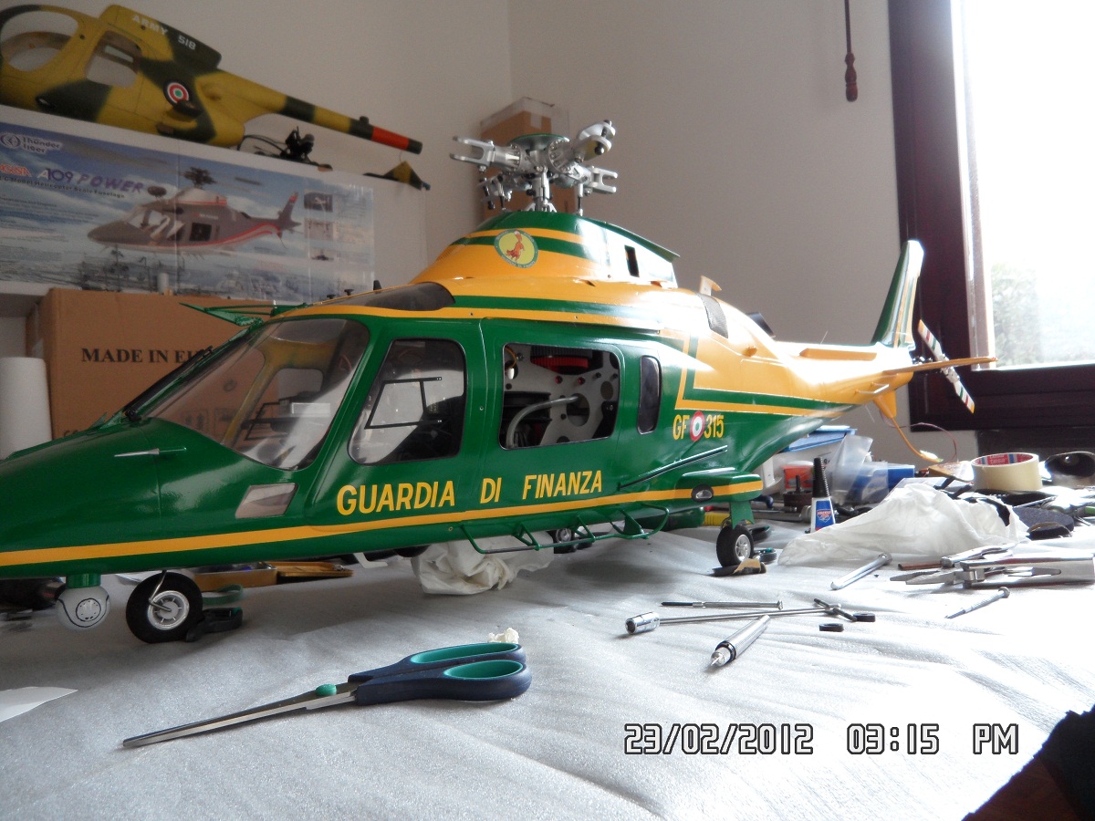

Allora, anzitutto devi procurarti bombolette da carrozzeria che trovi anche al brico, ma leggi bene che sia per carrozzeria, perchè come ti ha detto redparrot quelle sono bicomponenti.
Poi altra cosa importantissima è lavare la fusoliera carteggiarla bene con carta vetrata fine tipo 1000 grani asportando granparte della vecchia vernice, e rilavarla.
PS. se il giallo lo prendi al brico prendi giallo taxi perche il tappo del colore non è lo stesso del risultato finale, vedi il mio....

Steno se non è pratico è meglio che la carta vetrata grossa non la usi per niente, altrimenti rischia di fargli gli avvallamenti o appannare troppo i disegni fisici originali di portelli ecc...

Ti faccio i miei complimenti x il tuo A109, hai qualche video del modello in volo?

Grazie.No niente video, lo sto ancora settando.
Nessun fondo, l'importante è carteggiare bene sino a quando la vecchia vernice sparisce quasi del tutto, lavi la fuso di modo da levare la polvere e dai con il giallo tante mani leggere, molto leggere, altrimenti ti fa i grumi, e con la bomboletta spruzzando, tieni sempre una distanza di 15-20 cm.
