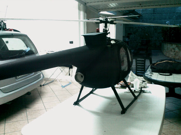

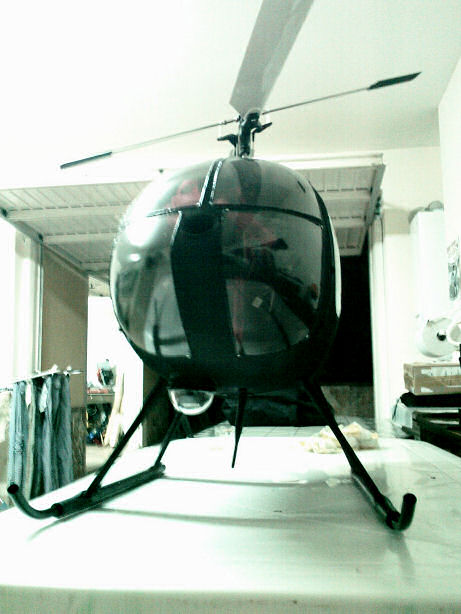

Hughes 500E - Carbonizzato
No, non l'ho incendiato.. .. e' il nomignolo che gli ho dato.
Ho quasi completato gli ultimi ritocchi al neonato Hughes 500E, il risultato e' un mix tra un modello tradizionale e un blackbird (AH-1), piu' o meno un elicottero da forze speciali con un budget non sufficiente per metterci altri fronzoli.. insomma cosi' mi e' venuto.
Il nome viene dal colore: e' un nero opaco leggermente ruvido al tatto, e' stato ottenuto con bicomponente nero + opacizzante, un goccio di elasticizzante, e un bicchierino di rhum.
La meccanica e' di un Vario Trainer Benzine Trainer (23cc) a miscela. La fusoliera e' sempre della Vario ed e' in stala 1:4,5.
Vi e' montato un sistema FPV (telecamera con tilt-pan), l'antenna che vedete nell'immagine e' del ricevitore video. La telecamerina sporgera' (non ancora installato) da una calotta posta sotto alla pancia sulla parte sinistra (nell'ultima immagine si puo' notare il "tubo" dove verra' ancora la semisfera di plexiglass).
Nelle immagini manca il carterino superiore che copre il piatto (lo sto riverniciando). L'orrendo lampeggiante rosso che vedete sulla sommita', non ha lo scopo di abbellirlo (visto che fa schifo) ma e' messo li perche' per tre volte mi sono dimenticato le lipo attaccate, alla fine mi sono rotto e ci ho messo un bel "lampeggiante della polizia" almeno non me lo dimentico.
Da fare: pentapale.. appena mi verra' lo sfizio, per ora sto bene cosi'. Verniciatura delle pale principali (sono ancora bianche, sto decidendo se farle bicolore o cosa..); probabile sostituzione della finestratura anteriore: l'ho ritagliata troppo piccola e non sta bene in piedi, l'ho "rifinita" con silicone nero, ma il risultato e' orripilante a dir poco (anche se ad alcuni e' piaciuto l'effetto "saldatura" a me fa letteralmente schifo). Non so se mettero' qualche scritta, probabilmente disegnero' na "cap e mort!" (lol) bianca, piccola da qualche parte... ...n on posso attaccare adesivi, su questa vernice non incollano.
L'ho gia' messo in volo, ed e' vero che un eli piu' pesante e' ancora piu' stabile, ma non sono abituato "all'inerzia".. finche' era poco piu' di sette chili, piu' o meno non era molto differente da un normale modello, ma adesso pesera' quasi 10 chili e si fanno sentire tutti: bisogna essere molto, molto docili sui comandi (eventualmente utilizzando gli esponenziali) altrimenti e' capace di farsi 10 metri di lato prima che riesci a fermarlo.. insomma c'e' da farci la mano. L'atterraggio pure, non e' semplicissimo: bisogna farlo senza traslazioni, oppure andarci deciso, perche' se ti metti a giocare a bassa quota e tocca un pattino.. con quel peso so azzi amari.
Per il video.. c'e' poco da vedere, un hovering di un minuto per controllare i settaggi, appena ne faccio uno decente, lo postero'.

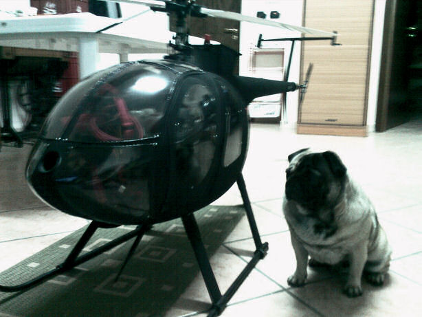

Veramente molto bello,ma che dimensioni ha quell'elicottero?A guardarlo vicino al cane sembrerebbe abbastanza grande,anche perchè son sempre 10 KG.
complimenti ancora comunque.
cobraonethree non è collegato   Rispondi citando
Vecchio 29 giugno 09, 02:14   #3 (permalink)  Top
Data registr.: 03-08-2008
Messaggi: 1.632
Grazie! Circa 1,80m di lunghezza, l'altezza piu' o meno sui 45cm. Il rotore e' con pale da 800 (1740 di diametro).

Come detto e' la massa che "spaventa", non tanto per la grandezza, quanto per il peso.. come gia' detto ha una grande inerzia in movimento e quindi bisogna avere gia' in mente quello che si vuole fare perche' non puoi fare manovre agili come in un elicottero "scattante"; per lo stesso motivo non concede molto agli errori, quindi per le manovre acrobatiche (nel limite della fusoliera) devi conoscerlo come le tue tasche (e io ovviamente non sono gia' a quel punto), ad esempio se accenni una picchiata e poi una escursione a bassa quota, quando lo richiami non viene su immediatamente, ma si fa ancora un bel po' di discesa (dipendente dalla velocita') ..e se l'hai richiamato troppo tardi... be' immagina. E' molto piu' simile ad elicottero vero che non ad un modello radiocomandato (almeno nel comportamento).
Dal paio di battute che hai scritto dovresti essere della zona NORD di Venezia...verrei volentieri a vederti volare
lol... in effetti c'e' un elemento distintivo che ne contraddistingue la provenienza (culto da queste parti ): lo scarico nello hughes vero e' ovviamente uno scarico di turbina, la fusoliera originale portava un buco con l'uscita della marmitta sul fondo, bestemmia per una riproduzione! Cosi' mi sono attrezzato e ho prolungato lo scarico portandolo nel punto originale... e quello che vedi in foto non e' altro che un imbuto da caffe' (macchinetta da 8 tazze). ...che dovro' passare con qualcosa (colorante o fiamma) per renderlo un po' piu' "marmittoso". ...sto pensando di aromatizzare la miscela con chicchi di caffe'....

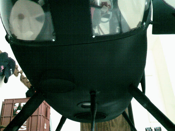

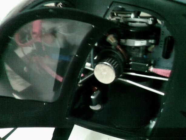

Oggi ho messo su i "tubolari" sui pattini e ho colto l'occasione per fare delle nuove (scadenti) foto, dove si vede un po' di meccanica.
Hughes 500E - Carbonizzato-hughes_m10.jpgHughes 500E - Carbonizzato-hughes_m11.jpgHughes 500E - Carbonizzato-hughes_m12.jpg
Nella prima foto si nota la parte elettronica (e il serbatoio da mezzo litro).
Nella seconda parte del motore (e filtro dell'aria).
Nella terza la pancia con il supporto per la calotta della cam (da installare), l'antenna video, la presa d'aspirazione per il raffreddamento del motore (dentro c'e' una ventola), e l'oblo' (con plexiglass) per il sensore ottico dell'helicommand.

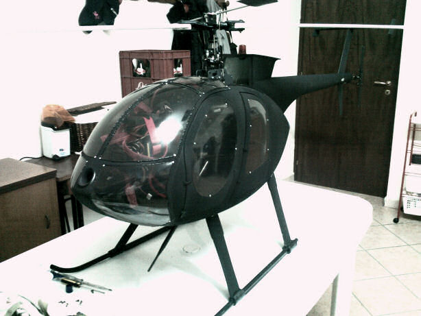

Oggi ho messo su la cam nella sua calotta. Purtroppo ci sta troppo stretta per un tilt-pan agevole.. mi sa che dovro' rifare tutto utilizzando una sfera (semisfera) di 10cm... 7cm sono davvero troppo pochi.. du palle, sto spendendo piu' tempo a mettere su roba che a volare, ma anche questo fa parte del gioco.
(Ancora da rifinire nella colorazione):
