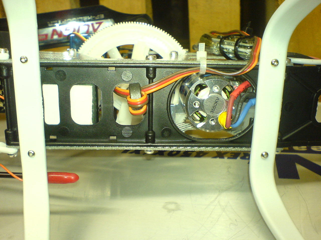

grazie mille per le foto!!si vedono ok!ma scusa una cosa...l'antenna non è messa male?fa paura cosi attorcigliata!!il regolatore non ti da problemi cosi vicino alla rx?
grazie

Originalmente inviato da fedor60 Visualizza messaggio
grazie
non nessuna interferenza...
ne prima che avevo la tua stessa radio ne adeso con la ff9...
pure mio fratello lo ha così e non abbiamo nesuna interferenza..
il filo del regolatore passa sotto e poi esce dall'altra parte..
il filo dell'antenna mi hanno detto che vabene.... tanto a 100 metri non lo mando perche non lo vedo piu ....
quindi per ora la tengo cosi, però ho fatto la prova e non da nessun disturbo .. l'antenna è luinga quasi 50cm e non sapevo dove metterla... vicino a l carbonio mi hanno detto che è meglio non metterla , perchè puo dare interferenze.. poi non so se è vero...

purtroppo la tua disposizione la ritengo a rischi di interferenze
In effetti, devi sapere che:
1) tutti i fili che passano vicino a regolatore o motore possono prendere interferenza (nel tuo caso il filo del giroscopio)
2) la ricevente é molto vicino al motore, quindi é facile che prenda un sacco di interferenze
Io ho disposto in questo modoe (se riesco questa sera seguiranno foto).
ricevente: tutta in fondo nel telaio, proprio dove partono le due bacchette che tengono la coda
gyro: nella tua stessa posizione ma sotto: se dovessi cadere mentre fai del volato, in quella posizione il giro si becca una pala che lo distrugge (esperienza mia e di altri)
cavi del giro: raggruppali in un qualche modo, io li ho messi con del velcro dove ora tu hai il gyro
motore: al suo posto
regolatore: vicino al motore, magari su una fiancata come indicava qualche tempo fa align sui manuali
fili del regolatore-motore: il più lontano possibile dalla RX. Io li ho abbastanza lughi (quelli della castle creation...) e li ho raggruppati proprio in punta, sotto la placchetta obliqua dove monto la batteria
filo regolatore - ricevente: passa sotto il telaio (nella parte più bassa dell'eli) con l'anello di ferrite in centro. Ad ogni modo, non troppo vicino alla ricevente (la ferrite)
filo antenna: distesto. Qui puoi sbizzarrirti. Una soluzione sarebbe di mettere la ricevente in modo tale che l'attacco del filo sulla ricevente sia verso il posteriore dell'eli (verso la coda); tiri il filo verso la pinna posteriore e poi lo fai toranre su un pattino
Questo é tutto.
PS: con quella ricevente NON dovresti avere problemi di interferenze... Prova a configurare come ti ho detto!!
