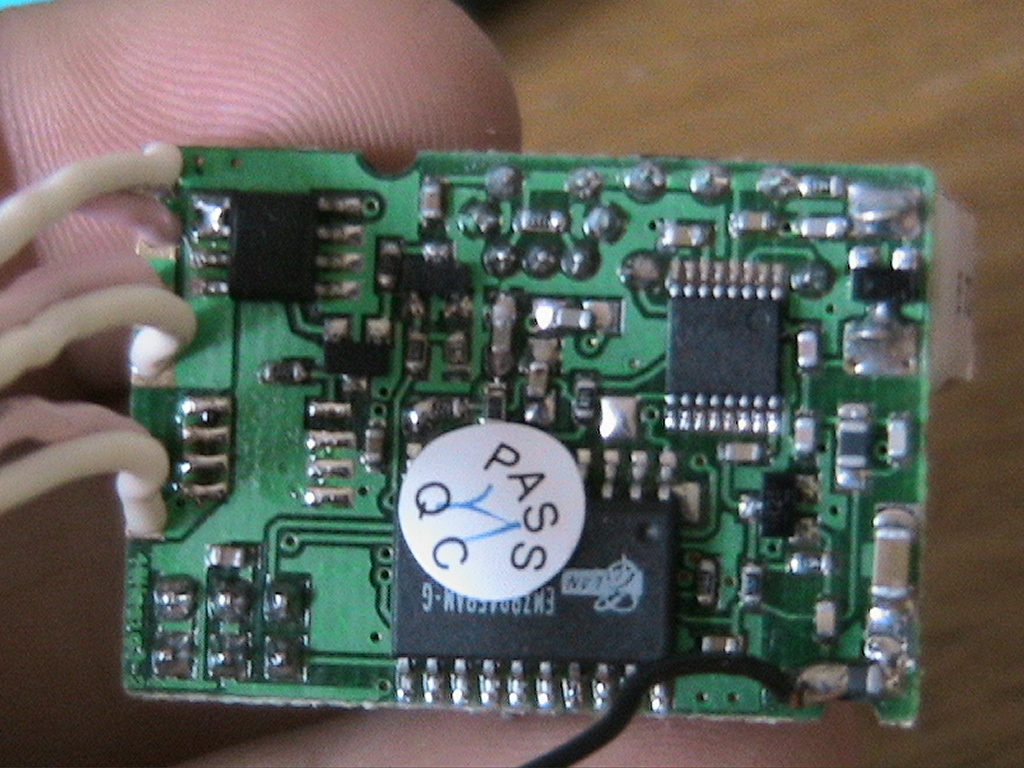

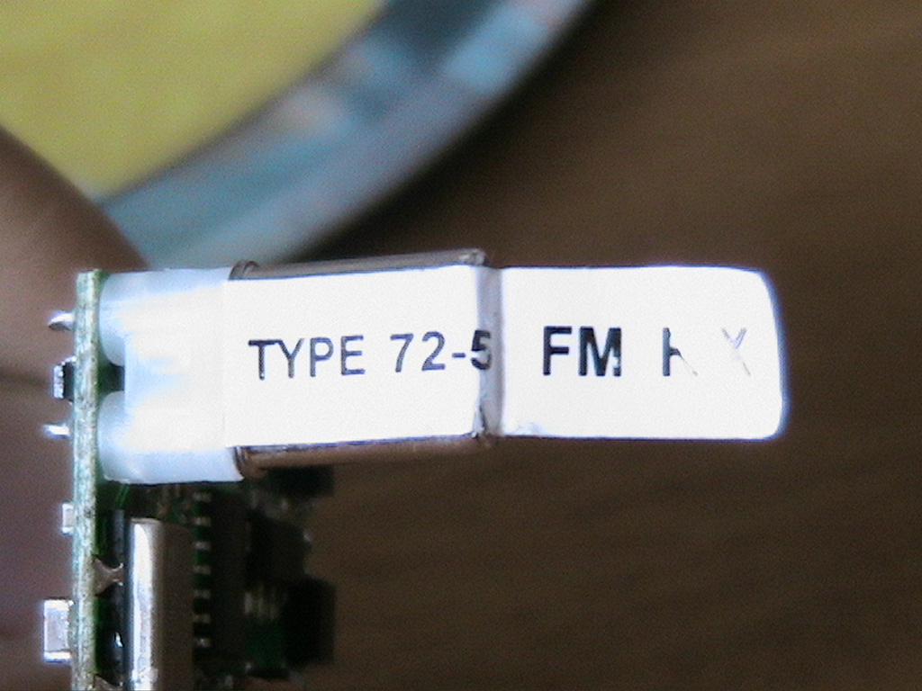

Per la centralina di _Jonathan non credo che vada bene sia perchè quella che ha lui è a 35 Mhz mentre sulla mia centralina c'è scritto 72 quindi presumo sia a 72 Mhz. In secondo luogo la sua è a 6 canali (costa 89 €) mentre a me basta una 4 canali (l'elicottero l'ho pagato 90 €).
Comunque provero' da un tecnico di tv. E' una buona idea.
Intanto allego le foto della scheda elettronica della centralina.
Come vedi nella foto 174 si vede lo spazio vuoto lasciato dal chip che si è dissaldato.
inoltre nella targhetta della rx si vede il numero 72.
Ciao e grazie
Si accettano consigli da tutti!!

ciao...ma nn ho caito quale chip era staccato...nell foto sono tt attaccati....comunque uno che ripara TV ti aiuterà di sicuro.....a me invece era saltato il regolatore di giri...cambiaro prontamente da un amico co uno piu potente..stabile e sucuro......<span style='color:blue'></span>

Come non lo vedi?
Nella foto a destra : se guardi bene nella parte sinistra della scheda ci sono 8 piedini a cui non è collegato alcun chip.
Mi sai dire quale è il regolatore dei giri e se sai anche se il chip ha un verso o è indifferente che venga montato in un senso o nell'altro?

Ok ragazzi !
Ho trovato un tipo ke ripara telefonini che mi ha saldato il chip senza chiedermi un euro. Quello ke ripara le tv non sapeva nemmeno dove iniziare.
Ora devo rimontare la centralina e ricollegare l'antenna che avevo tagliato.Unica incognita ora è il chip...speriamo ke non era già bruciato di suo.
Vi faccio sapere
