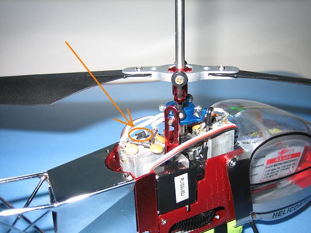

User | Ecco pchè non capivo.... i miei motori sono diversi.... non so se sono una versione più nuova o più vecchia dei tuoi .... Ti posto una foto... vedi un po il diodo è quello che ho segnato con la freccia? Sai io ho provato a collegare una ricevente Esky dell' Honey Bee Pf, ed appena ho dato gas da un motore si è staccato quel pezzettino di cui parlo... magari è proprio quello il diodo? forse per questo si è staccato? Comunque con quella ricevente non andava bene, probabilmente perchè è destinata ad un eli con rotore di coda, se pur anch'essa 4in1 probabilmente non adatta al volo coassiale.... Tu che ne pensi? Ps magari ora che mi arriva la ricevente Esky se non ti di disturbo mi dici come collegare i motori alla ricevente, dato che andando a rimontare la ricevente originale ho montato un motore con i proli inventiti probabilmente... ed un canale si è bruciato!!! Non vorrei dove passare lo stesso guaio con la ricevente nuova nuova.... ok? |

Oddio, potrebbe anche essere quello li', ma a questo punto non mi assumo responsabilità perchè non è che sia un gran elettronico nemmeno io. Certo è che comunque la modifica a questo punto non è semplice come per i miei, dove con un semplice tronchesino ho risolto. Forse per evitare possibili danni la cosa migliore è prendere i motori Esky od Xtreme. Secondo me la ricevente dell'Honey Bee sicuramente NON è adatta ad un coassiale (manca della gestione di due motori) Per via di indicarti le mie connessioni non so, non vorrei che essendo i motori diversi, alla fine ti facessero fare qualcosa di sbagliato. Ultima modifica di marcocale : 08 ottobre 08 alle ore 02:12 |
