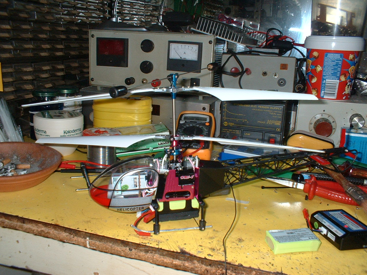

| Pattino fatto in casa
Ho letto un po nel Club 5#8 ed ho visto che in molti hanno il problema del pattino che si rompe, io ne ho fatto uno molto resistente in fibra di vetro (quella dei circuiti stampati si trova nei neg. di elettronica). Gli attacchi al pattino li ho ricavati da dei t per irrigazione con spaghetto (venduti nei negozi di giardinaggio). Ho unito poi il pattino con un filo d'acciaio per evitare che nelle cadute si allarghi con possibilita di rompersi piu' facilmente. Oltretutto tale pattino rispecchia di piu' quello del Lama vero. Per quanto riguarda la corona (almeno quello inferiore)credo che si sgrani poichè il pignone non arriva anche regolandolo a combacciare bene percio' ho allungato le asole con un minidrill La coda la ho rinforzata con tre stecchette incollate con epposidica all'interno del traliccio nei suoi tre lati, poi verniciato nero opaco Spero di essere stato utile Ciao Ciao |

Il carrello fai prima a mettergli quello del 5#10, indistruttibile. Lo si fà senza problemi, solo qualche piccola modifica alle plastiche... Poi 2 o 3 kit di corone..... Sostituisci la flybar con quella del 5#10, questa non ha più i cuscinetti che prima o poi (molto prima che poi) perderai.... Pale..... Batteria di scorta per volare altri 10 minuti.... Sapero di esserti stato utile, ciao... ![]()

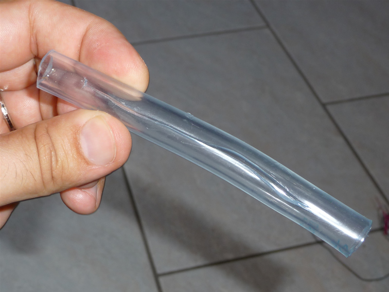

| Proteggi Pattini
Ecco un trucco veloce veloce per far ammortizzare il walkera 5#8. 1 - Tagliate 2 spezzoni di tubo trasparente di tipo abbastanza rigido da 13mm. Ogni spezzone deve leggermente + lungo del pattino. 2 - Con un taglierino per ogni spezzone eseguite un taglio lungo il tubo partendo dal centro verso l'esterno come per la figura 2, tuttavia la lunghezza del taglio deve misurare quanto la distanza tra la prima giuntura del pattino e la fine dello stesso. Questo per poter infilare il pattino nel tubo prima dalla punta e poi tirandolo all'indietro. Ultima modifica di jordanjordan : 28 luglio 08 alle ore 18:07 |

![]() Mi sai dire perchè invece di comprare corone a nastro non sia meglio curare l'accoppiamento col pignone? Il carrello che ho fatto come resistenza non è neanche paragonabile a quello del 5#10, stai tranquillo. Se non ci credi prendi un pezzetto di vetronite e prova con le mani a spezzarla. | |

Stai tranquillo che per quanto riguarda la rottura della corona nei crash, ero al corrente. ![]() E' chiaro che se cadi si puo rompere lo stesso , ma con un buon accoppiamento è piu' difficile che sgrani inoltre ,si consuma meno. E se si consuma meno è piu' robusta Poi non so che dirti di piu' .....Se la vuoi allontanare dal pignone fallo pure, vedrai che le farà sicuramente bene ![]() | |
