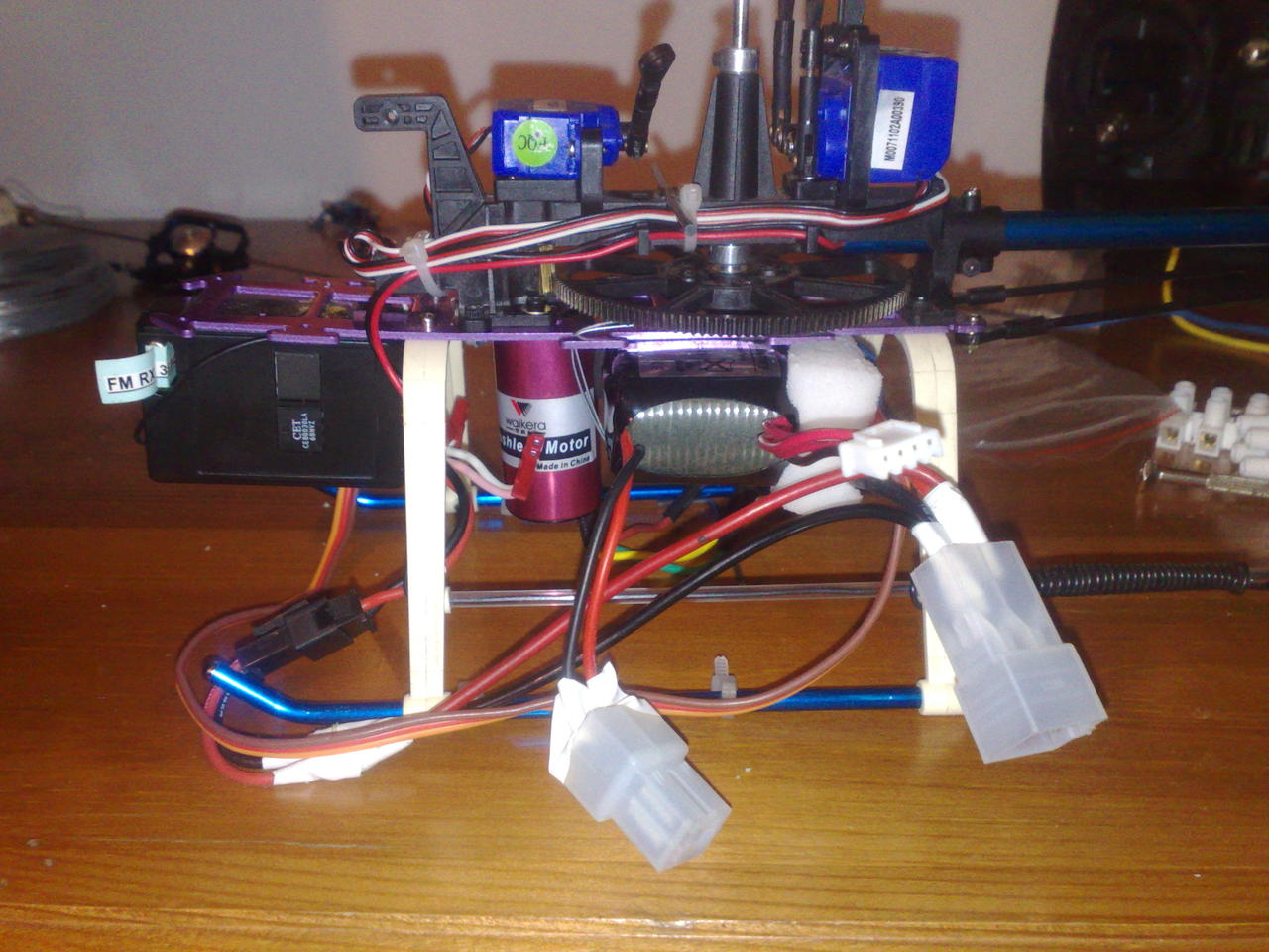

[QUOTE=Lex_22e;1273027]che batteria hai? e magari posta qualche foto di come sono collegati esc bl batteria e ricevente perchè così su due piedi non saprei che dirti.... ![]() ciao lex_22 grazie x aver risposto alla mia domanda ti posto qualche foto, dimmi se ho sbagliato qualcosa non sono un gran ke di foto...ti auguro un felice natale..... |

Ciao ragazzi Per cominciare tanti auguri a tutti Ho montato oggi il motore brushless della Rc-smart, e mi hanno mandato lo speed con la funzione bec. L'ho montato, il motore funziona anche se quando inizia a girare va un pò a scatti ma poi gira normalmente, ho collegato i vari conettori, ho inserito il conettore sulla ricevente nel posto dello speed controller (il 4) ma il rotore posteriore non ne vuole sapere di funzionare mentre tutti i servi fonzionano alla perfezione. Non so cosa ho sbagliato o se bisogna cambiare qualche impostazione sullo speed controller. qualcuno mi saprebbe dare qualche dritta? Grazie |
![]() | #1847 (permalink) Top |
Rivenditore - Life365 |
Ciao è normale devi fare una Y che colleghi la vecchia ricevente alle batterie, è la vecchia ricevente infatti che ha il regolatore per il rotore di coda e il giroscopio integrato, fai un Y che riceva corrente dalla batteria e che alimenti ricevente e regoaltore e tutto andra alla grande!
