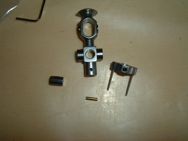

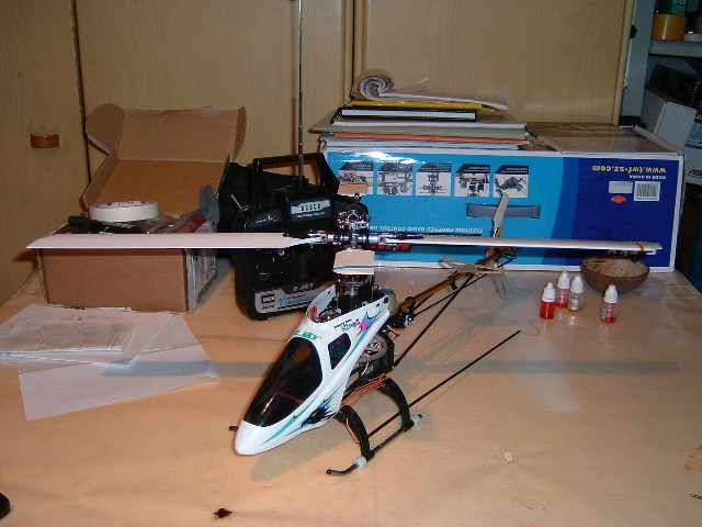

| ...il mio bambino...^^
Signori, vi presento il mio K2 elaborato 3DPro... ...e come promesso posto le foto del kit prima e dopo l'insatallazione che non ha presentato quasi nessun problema! Ho fatto delle piccole aggiunte: messo la rondella, presa dalla scatola di coda originaria in plastica, sul cuscinetto di sinistra per eliminare un piccolo gioco dell'alberino (terza foto) poi le viti che sostengono la guida della flybar: sono quelle del kit E-Sky, con la medesima funzione...quelle del kit 3DPro sono infatti tropo sporgenti e il braccetto di strusciava sopra...Per il resto è tutto originale 3DPro... Una finezza che non c'era nel kit E-Sky (e che, se vi ricordate, mi fece smadonnare non poco) è la forcella scorrevole che può essere separata dal resto del blocco centrale (seconda foto) rendendo quanto mai semplice il montaggio sull'albero... Il piatto oscillante è una meraviglia...non servono commenti... Ho deciso di non ingrassare nulla, visto che provato in volo appena montato, ha mostrato subito una fluidità che non avevo mai visto prima...neanche con il CX200, che esce già tutto in alluminio...ho dato invece il frenafiletti a tutte le viti... Discorso a parte per le pale, sempre 3DPro: in legno, rinforzate e perfettamente bilanciate...il mio piccolo è diventato più reattivo ma più facile da governare...in hovering sembra una libellula tanto è leggero... Tra poco sparirà anche quell'accidenti di motore a spazzole: ho ordinato l'ESC...... Sono F E L I C E!!! Bene...basta chiacchiere, vi lascio alle immagini...... Fatemi sapere cosa ne pensate! Un saluto e un grazie a tutti coloro che continuano a consigliarmi e a sostenermi! |

attento a non tirare troppo le viti perchè si spanano facilmente le sedi delle stesse (io ho la versione blu come hai potuto vedere dalle foto) è ho dovuto rifare dei pezzi a causa di questo inconveniente. Comunque complimenti. P.s. se le manine portapale della coda avessero del gioco sulla loro base di fissaggio metti degli anelli distanziali da 0,2 mm diametro 4 mm li trovi nei negozi di bulloneria specializzati per l'industria. Claudio 63 | |

Grazie dei complimenti, Claudio! Allora, provato stamane in casa e va una bellezza...niente giochi eccessivi, il tracking l'ho centrato quasi subito..ora ho una macchina reattiva ma facile da tenere e precisa...non vedo l'ora di completare l'opera con il BL, non appena mi arriva l'ESC...e portarlo finalmente fuori e iniziare a volare per davvero...le pareti del salone mi cominciano ad andare strette!
