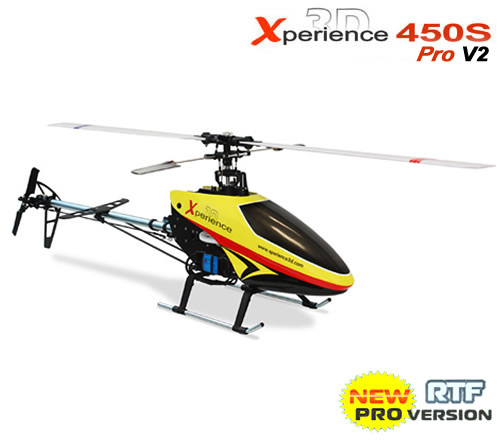

Eagle366 14 gennaio 16 17:22
Originalmente inviato da Zonalimitatore (Messaggio 4821978)
Yess...Grazie
Nel tuo caso con flybar a 90 ° ...sarebbe proprio come in questa figura...:)
