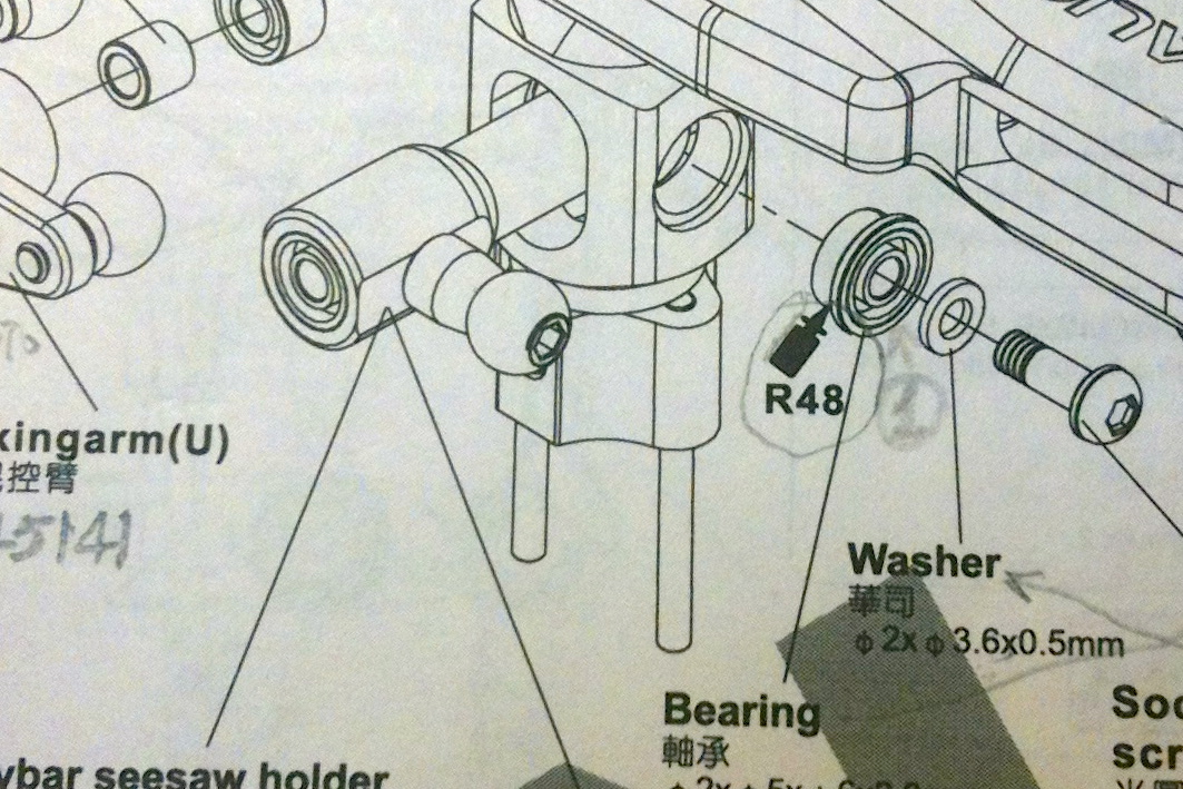

![]() | aiuto per problema Flybar
A qualcuno è capitato il distacco della vite che tiene il microcuscinetto nella testa d'albero dove passa la Flybar?? A me per 2 volte ho avuto dei crash per la perdita di vite e Cusci,dopo accurate pulizie e sgrassaggio il FF BLU Loctite non tiene e si perde il tutto in volo con crash.... I materiali Inox del Cuscinetto e la sede Alu anodizzato non tengono il FF....usare il VERDE Bloccante estremo? Le due viti del Metal Flybar Seesaw Holder vanno a bloccare ,all'interno la Fly,sarà questa che poi fa svitare le viti....efemismo....2 mm. di filetto! Che fare? La foto mostra il particolae vite cuscinetto... Grazie due crash con danni.....non può andare così..... Dovrei mettere FF VERDE,BLOCCO definitivo del pezzo??? Poi eventuali smontaggi,con calore si stacca?300/400 GRADI CON SALDATORE....

![]() Nel manuale ricordo che c'è anche il dettaglio delle viti da utilizzare di volta in volta. Inoltre controllerei anche l'eventuale gioco del cuscinetto nella sua sede. E' possibile che sia eccessivo. In genere lì il cuscinetto pare andare quasi ad incastro ( non trovo parole migliori per definire il montaggio ad interferenza)
