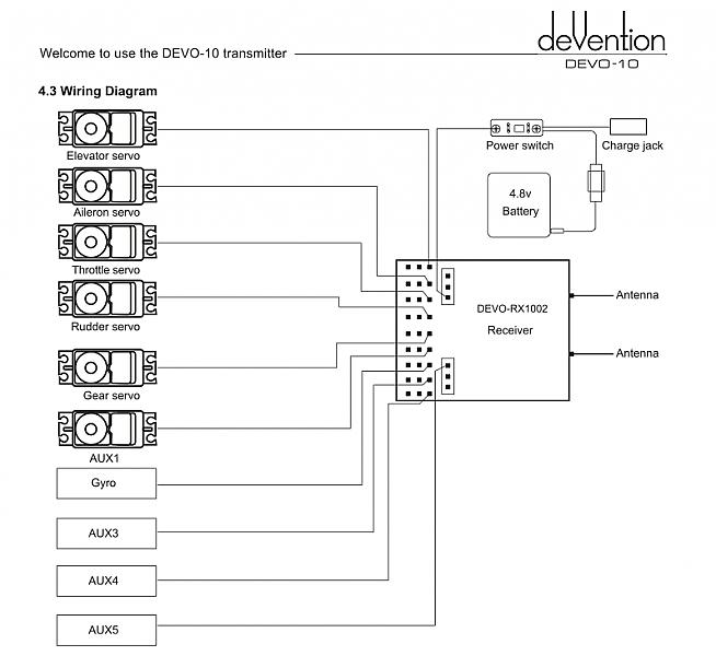

| Rx Walkera
Ragazzi, mi date una mano con questa ricevente? ho provato il collegamento in tutti i modi (quasi) ma non riesco a trovare la quadratura del cerchio........ ![]()
__________________ Trex 450 Pro v2 Dx6 |
![]() | #3875 (permalink) Top |
User Data registr.: 08-03-2010
Messaggi: 22.810
| non conosco il menu delle Devo, ma dovrebbe avere gli stessi schemi della WK-2801 Pro, che trovi riassunta qua http://www.baronerosso.it/forum/elim...a-1-a-109.html cmq via via controllerai se le cose che ti dico sono esatte oppure no ch1 = ELEV ch2 = AILE ch3 = THRO ch4 = RUDD ch5 = GEAR (vuoto oppure funzione accessoria, es luci, carrello,ecc) ch6 = AUX1 (PITCH) ch7 = AUX2 (GYRO) ch8 = AUX3 (libero)
