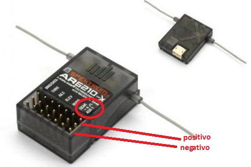

i collegamenti della ricevente,il filo segnale va sul lato scritte? avevo testato la rx ma non mi ricordo come avevo messo le spinette......poi riavvito il servo di coda e la ricevente sarà poco accessibile per cui meglio collegare subito nel verso giusto ![]() Grazie

Il cavo rosso o arancione (a seconda dei casi) è il positivo, quindi va inserito in prossiminità del +, il cavo nero o marrone è il negativo quindi da inserire in corrispondenza del -. Sulle rx di solito sono segnate le sequenze + e -.

| non mi pare di aver visto nessun segno + - sulla mia AR6210....controllerò meglio....

Ah scusa, l'hai scritto che hai Spektrum. Se guardi bene vedi che tra i nomi dei canali ci sono i simbolini del + e - ![]()

![]() Thanks
