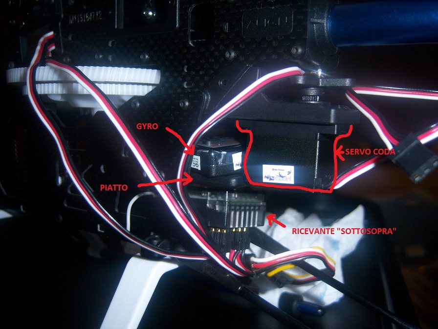

la parte elettronica funziona tutta(escluso il servo e gyro che li ho solo accesi e basta) Come faccio a trovare il punto neutro del srvo di coda se il gyro lo sposta sempre??? per il resto pensavo di mettere giu la parte rx, cosi come in foto, che dite puo andare???Praticamene ho messo rispetto al manuale il gyro sopra e la rx al posto del gyro. il gyro ha un senso riferito a come deve essere montato sull'eli? P.S. non c'è ancoa nulla di fissato, era solo una prova, quindi non fate caso a cavetti svolzzanti ecc, ditemi solo se puo andare anche a livello interferenze tra rx e gyro... Ultima modifica di zipper : 11 dicembre 12 alle ore 20:11 |

![]() http://www.baronerosso.it/forum/elim...essivi-14.html

leggo fin troppo, ultimamente non ho mai letto cosi tanto ![]() il mio problema è che ho paura di capire sempre male... quello lo avrò letto 1000 volte e in teoria dovrei essere capace, domani provo... per la posizione del gyro, ho letto che si deve guardare il revers se lo si mette sottosopra, ma io intendevo se c'era un regola da tenere sempre presente nel montare un gyro, se c'era un verso(girato in avanti o indietro) o se volessi metterlo attaccato a fianco...che ne so... questo intendevo. per il fattore di come ho messo la rx e il gyro vanno bene?possibili prob di interferenze e/o vibrazioni? |
