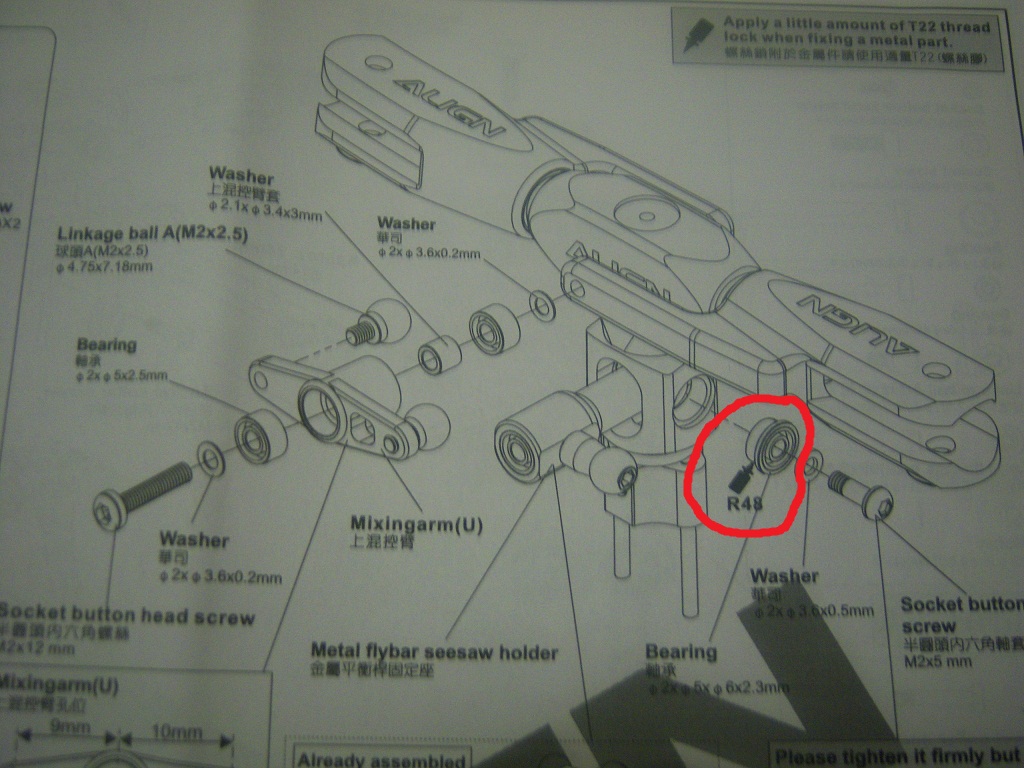

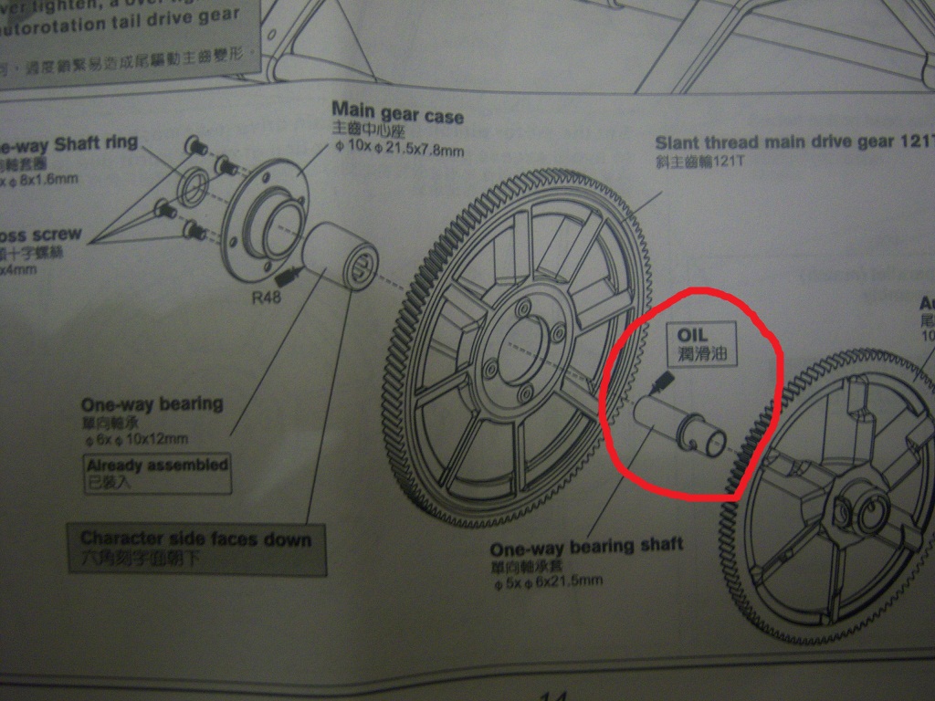

mi aggiungo anche io a quelli che stanno montando il rex 450 ho postato queste foto, come vi compotate nei casi che ho cerchito di rosso? specialmente nella prima, che ci mettete?comunque solo su quel pezzo (e su quello opposto)??? nella seconda invece che olio mettete? e in generale, da nuovo no ma in futuri tipo sulle parti mobili tipo slider del ciclico e della coda, si mette qualcosina per lubrificare? |
