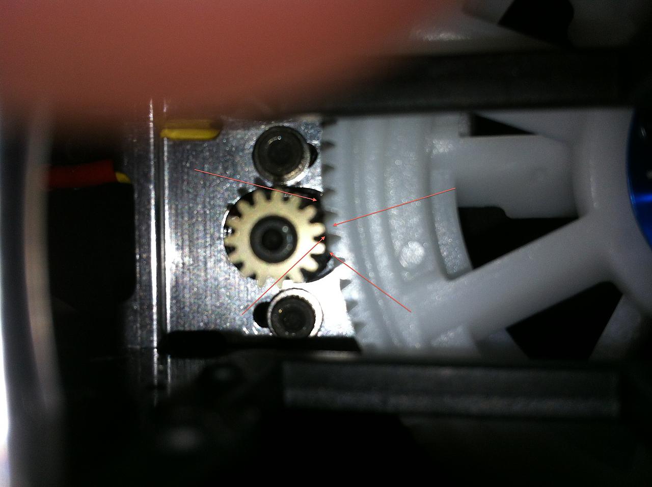

Forse non riesco a spiegarmi. Vedo di fare alcune foto e le posto, solo che volevo evitare di rismontare tutto o quasi. E' come se pignone e corona fossero incompatibili. I denti non si alternano, si guardano di faccia.

Allora come vedete dalla foto allegata QUALUNQUE movimento io faccia, i denti della corona sono nella stessa direzione dei denti del pignone. Ho allora smontato tutto e provato solo corona e pignone. Solo se inclino la corona riesco a far ingranare i denti. Che sia il pignone storto o incompatibile?

| Allora la storia e' questa. A seguito di un crash e di un problema all'albero principale apparentemente senza soluzione, ho deciso di mantenere tutta l'elettronica e prendere un nuovo T-REX 450 Sport V2 senza elettronica. Trovato uno a prezzo molto conveniente (in USA) l'ho preso. Ho montato i vari componenti e tutto e' andato alla perfezione, avendo trovato anche correzioni al manuale che ora riflettono per esempio le corrette misure per tutti i tiranti. Il problema a questo punto e' il motore. Essendo lo stesso identico tipo di elicottero non penso ci siano incompatibilità. Ma a questo punto non so che pesci prendere. Ripeto: l'unico modo di fare combaciare i denti e' inclinare leggermente la main gear. Vedo di fare altre foto. Nel precedente montaggio ho solo avvicinato il motore e tutto combaciava perfettamente!
