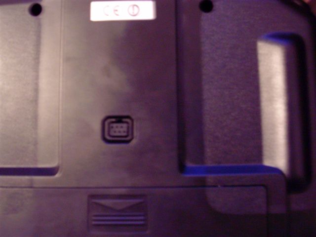

ciao io ho una futaba t4yf ha la presa per il collegamento alievo maestro
che cavo mi ci vuole a me??
in allegato la foto della spina che ho sulla radio
sempre se è fattibile il collegamento al simulatore con questa radio
Ciao Mirko!
tu hai una futaba, per cui non sei nei guai come chi ha la walkera: il cavo parallelo è necessario solo a loro.
Tu sei più fortunato, ti basta un normalissimo cavo USB con presa quadrata (square) futaba. Bensa che bellezza, ti costerà solo 54 Euro spese di spedizione comprese ... il sito è http://www.mftech.de , son tedeschi, consigliati e seri. Ci ho preso pure il mio...
Comunque se vuoi divertirti a costruirti il cavo sulla pagina
http://users.belgacom.net/TX2TX/tx2t...h/tx2txgb7.htm puoi trovare la piedinatura della tua futaba, le uscite e qualche schema di cavo... ma pensa alla noia di andare a comprare spinotti, connettori, cavo schermato.... e alla rabbia di lasciare al negoziante quasi 5 euro!!
Molto più comodo il negozio tedesco.
Dai, a parte gli scherzi: quel cavo USB tedesco va bene per tutti i simulatori, eccetto il reflex che vuole una sua chiave USB di protezione. Se tu volessi costruirti il cavo da solo, beh, non saprei quale schema consigliarti, se seriale o parallelo... forse lo saprà qualcun'altro, qui sul forum.
Ciao!!
Gu.
