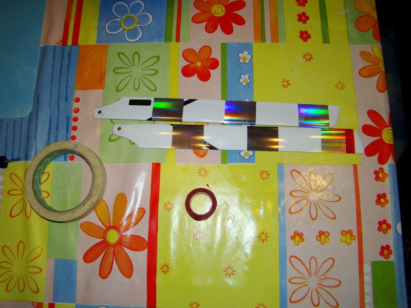

benvenuti nella mia cucina.
oggi non ci occuperemo di uova, besì di pale.
ci serve un bilanciatore !
nastro rosso per bilanciamento pale, e le due pale da bilanciare.
Le pale vanno sempre bilanciate.
Il miglior metodo è quello dinamico, ma in caso di pale per piccoli modelli (classe 250 o 450) va bene anche un bilanciamento statico.
adesso vi mostro quello statico, più semplice.

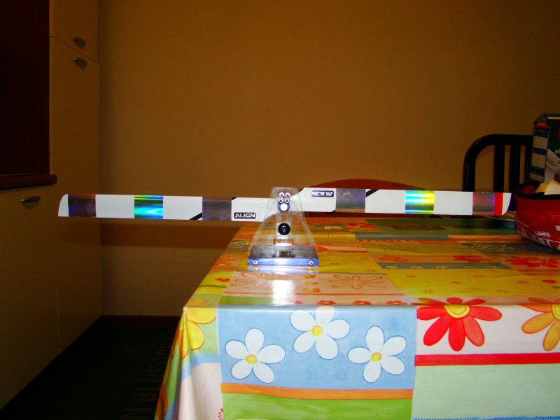

Montare le pale sull'alberino bilanciatore in modo che siano parallele (o meglio lungo la stessa retta).
Individuo la pala più leggera e ci attacco un pò di nastro dove finisce la curvatura dell'estremità.
prima taglio un pezzo di nastro un po più lungo. lo attacco solo dalla parte che taglia l'aria e lascio le teste non attaccate in modo che riesco tagliare piccoli pezzi con le forbici da nastro fino quando le pale sono bilanciate.
Poi attacco il nastro rimasto. Le teste del nastro devon sempre essere attaccate verso parte di pala che non taglia l'aria, cosi il nastro non si stacca.

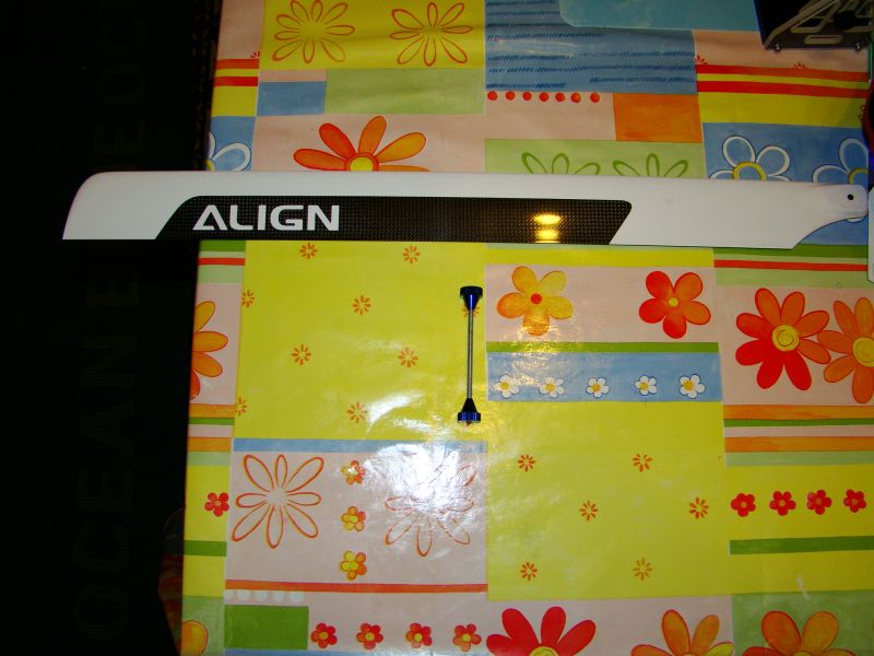

38
Bilanciamento dinamico.
Offre i migliori risultati, in particolar modo per pale da almeno 430mm (classe 500) ma chiaramente se siete molto esigenti potete applicare tale metodologia anche a modelli più piccoli.
se il bilanciamento statico fa equilibrare solo il peso delle due pale, il bilanciamento dinamico fa si che il centro di peso (centro di gravità) delle due pale sia alla stessa distanza dall' albero principale.
Iniziamo con un alberino bilanciatore

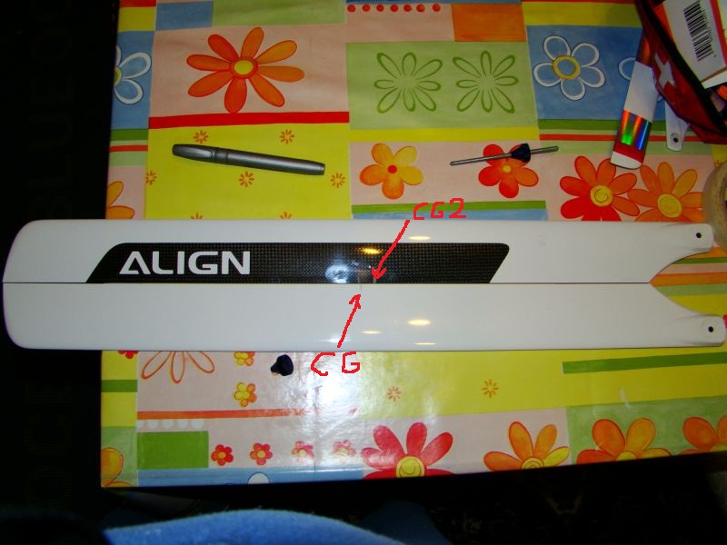

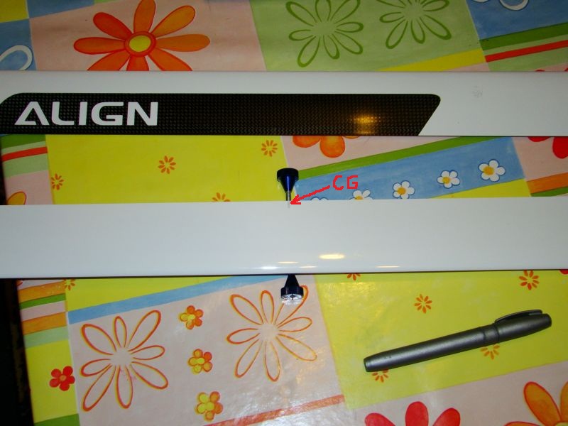

Cerchiamo dove è situato il CG di ogni pala:
Ovviamente l'asse deve essere perpendicolare alla pala quando determino il punto dove la pala è bilanciata.
Cerco e poi vado a marcare i punti dove vi sono il CG e il CG2.
dopo metto le due pale sull'asse del bilanciatore (l'asse deve avere il diametro di quei fori in modo che le pale non si muovano rispetto ad esso)
Nel mio caso (fortunato) le due pale hanno lo stesso CG, ragion per cui mi basterà semplicemente metterle sullo stesso asse e utilizzare del nastro su quella più leggera fino a quando esse saranno in equilibrio

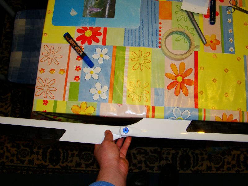

Caso sfortunato:
Le due pale non hanno lo stesso CG (caso più comune, ovviamente...)
Abbiamo una con centro peso in CG e l'altra in CG2 a distanze diverse rispetto ai fori delle pale.
la pala contrassegnata con CG pesa di più verso la punta, viceversa per la pala CG2.
Chiaramente dobbiamo fare in modo da ottenere un bilanciamento alla stessa distanza rispetto a fori.
Per questo facciamo un segno T che e a stessa distanza rispetto ai fori con il CG.
Metto la quantità giusta di nastro fino a quando la pala è bilanciata nel punto T.

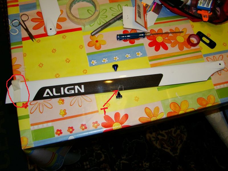

Attenzione a mettere il nastro in modo che non si stacchi in volo :
Adesso tutte e due le pale hanno stesso luogo di bilanciamento cioè stessa distanza da centro peso ad albero principale del modello.
E' importante perchè anche se le pale hanno lo stesso peso globale, una diversa ripartizione del peso lungo la stessa pala si traduce in vibrazioni, in particolare per pale di modelli piuttosto grandi.
Adesso che abbiamo lo stesso CG dobbiamo comunque far si che le pale abbiano lo stesso peso globale, mantenendo comunque il baricentro invariato.

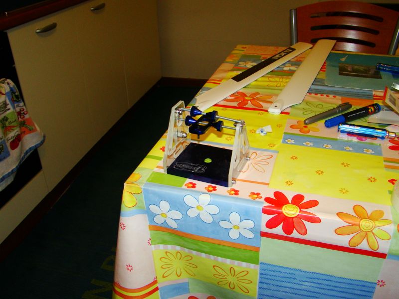

Mettiamo le pale lungo l'asse del bilanciatore
e verifichiamo:
Noto che la pala dove ho cambiato il CG risulta più pesante. Per stare in equilibrio, ripeto, devo rendere uguale il peso statico ma SENZA variare il CG.
Metto del nastro essatamente sul segno CG fino quando le pale sono bilanciate.
Ora le pale risultano bilanciate sia a livello statico che dinamico.
