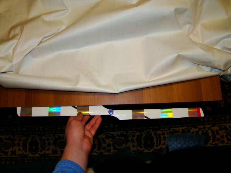

Le pale vanno sempre bilanciate.
Il miglior metodo è quello dinamico, ma in caso di pale per piccoli modelli (classe 250 o 450) va bene anche un bilanciamento statico.
adesso vi mostro quello statico, più semplice.
Montare le pale sull'alberino bilanciatore in modo che siano parallele (o meglio lungo la stessa retta).
http://www.baronerosso.it/forum/atta...1&d=1296602707
Individuo la pala più leggera e ci attacco un pò di nastro dove finisce la curvatura dell'estremità.
prima taglio un pezzo di nastro un po più lungo. lo attacco solo dalla parte che taglia l'aria e lascio le teste non attaccate in modo che riesco tagliare piccoli pezzi con le forbici da nastro fino quando le pale sono bilanciate.
Poi attacco il nastro rimasto. Le teste del nastro devon sempre essere attaccate verso parte di pala che non taglia l'aria, cosi il nastro non si stacca.
http://www.baronerosso.it/forum/atta...1&d=1296602713

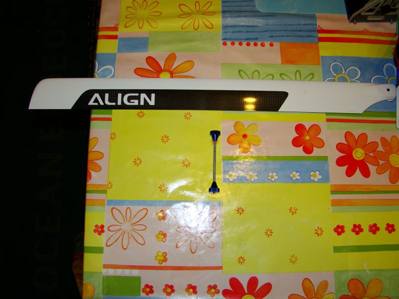

Iniziamo con un alberino bilanciatore
http://www.baronerosso.it/forum/atta...1&d=1296680566

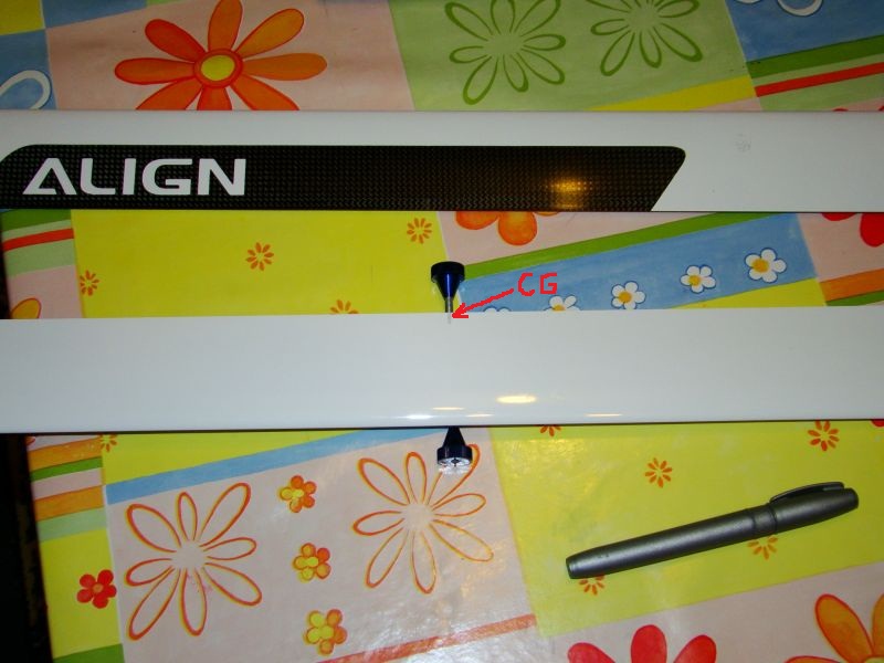

Cerchiamo dove è situato il CG di ogni pala:
http://www.baronerosso.it/forum/atta...1&d=1296680577
Ovviamente l'asse deve essere perpendicolare alla pala quando determino il punto dove la pala è bilanciata.
http://www.baronerosso.it/forum/atta...1&d=1296680585
Cerco e poi vado a marcare i punti dove vi sono il CG e il CG2.
http://www.baronerosso.it/forum/atta...1&d=1296680597

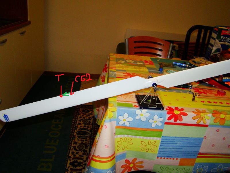

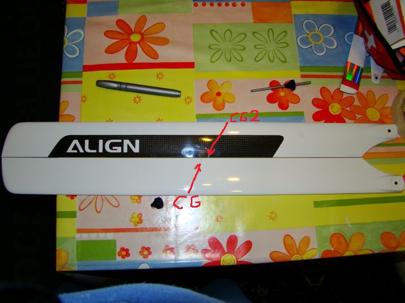

Caso sfortunato:
Le due pale non hanno lo stesso CG (caso più comune, ovviamente...)
Abbiamo una con centro peso in CG e l'altra in CG2 a distanze diverse rispetto ai fori delle pale.
http://www.baronerosso.it/forum/atta...1&d=1296680808
la pala contrassegnata con CG pesa di più verso la punta, viceversa per la pala CG2.
Chiaramente dobbiamo fare in modo da ottenere un bilanciamento alla stessa distanza rispetto a fori.
Per questo facciamo un segno T che e a stessa distanza rispetto ai fori con il CG.
http://www.baronerosso.it/forum/atta...1&d=1296680820
Metto la quantità giusta di nastro fino a quando la pala è bilanciata nel punto T.
http://www.baronerosso.it/forum/atta...1&d=1296680831
http://www.baronerosso.it/forum/atta...1&d=1296680841
http://www.baronerosso.it/forum/atta...1&d=1296680853

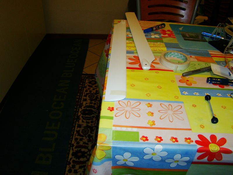

Attenzione a mettere il nastro in modo che non si stacchi in volo :
http://www.baronerosso.it/forum/atta...1&d=1296681084
Adesso tutte e due le pale hanno stesso luogo di bilanciamento cioè stessa distanza da centro peso ad albero principale del modello.
E' importante perchè anche se le pale hanno lo stesso peso globale, una diversa ripartizione del peso lungo la stessa pala si traduce in vibrazioni, in particolare per pale di modelli piuttosto grandi.
Adesso che abbiamo lo stesso CG dobbiamo comunque far si che le pale abbiano lo stesso peso globale, mantenendo comunque il baricentro invariato.
Mettiamo le pale lungo l'asse del bilanciatore
http://www.baronerosso.it/forum/atta...1&d=1296681096
e verifichiamo:
http://www.baronerosso.it/forum/atta...1&d=1296681114
http://www.baronerosso.it/forum/atta...1&d=1296681125
Noto che la pala dove ho cambiato il CG risulta più pesante. Per stare in equilibrio, ripeto, devo rendere uguale il peso statico ma SENZA variare il CG.
Metto del nastro essatamente sul segno CG fino quando le pale sono bilanciate.
Ora le pale risultano bilanciate sia a livello statico che dinamico.
http://www.baronerosso.it/forum/atta...1&d=1296681142
