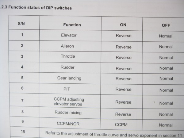

Il problemino è questo: ho da poco acquistato un cb100 senza radio in quanto ho una tx 2401 opportunamente portata in mode 1 in quanto ho iniziato a volare in questo modo.
il gas a destra risponde in modogiusto, ma la parte a sinistra mi sa che deve essere reversata in quanto con lo stik avanti l'elicottero mi viene indietro e viceversa
La domanda è questa nello sportellino ci sono ovviamente gli switch dei canali quali devo spostare per avere tutto ok in una 2401 che è passata da mode 2 a mode 1?
grazie a tutti per la pazienza
Andrea

allora, nella foto è il retro di una 6 canali, ma la disposizione dei reverse è la stessa, solo che nella tua wk2401 sono attivi solo i primi 4
per volare il cb100, devi semplicemente portare il selettore n°1 (ELEV) su ON (reverse). Tutti gli altri devono stare su OFF (normal)
ed è fatta
controlla comunque che tutto corrisponda prima di staccare l'eli dal suolo

I switch attivi sono 1, 2, 3, 4; da 5a 12 non utilizzati.
Dovrebbe essere:
- 1 - On(Elevator - quello che ti interessa)
- 2-3-4 - Off
p.s. rugrug, ci siamo accavalati!
