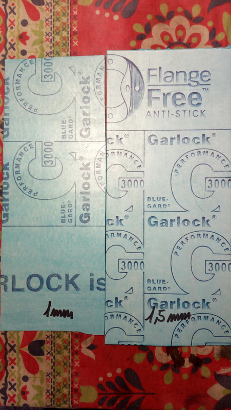

Finalmente!
Uno dei materiali utilizzati per il ferodo frizione elicottero è Garlock Blue Gard G3000.
Disponibile in molti spessori.
Può lavorare continuamente a circa 200°.
Di picco sopporta 370°
A base di fibra aramidica.
Saluti
