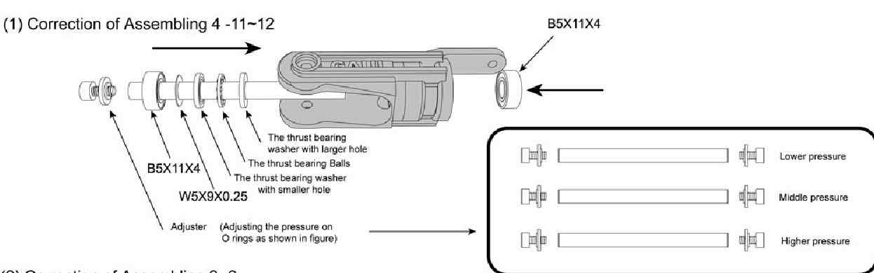

Flappeggio....
dopo aver provato a mano, l'esperto Pasquale mi ha detto che il flappeggio è esagerato (tra l'altro ho già fatto due boom strike).
visto che sembra non si trovino ricambi appropriati per irrigidirlo, chiedo: questa indicazione, serve proprio per diminuire il flappeggio secondo voi (con la seconda o terza opzione proposta nel riquadro)?
grazie, as usual, 1000!

Vecchio 29 dicembre 08, 16:52   #306 (permalink)  Top
carlogabutti
Originalmente inviato da Mongolfino Visualizza messaggio
@ Carlo:
è tutto ben lubrificato, ma a quanto pare è fin tropo esagerato!
p.s. qui un bel sole e 17,5 gradi
Tu adesso quale livello di irrigidimento stai usando?
Se sei al primo passa al secondo
Se sei asecondo passa al terzo
Se non basta hai damper che si sono fottuti.

Vecchio 29 dicembre 08, 18:25   #308 (permalink)  Top
Data registr.: 13-05-2007
Residenza: Bologna
Messaggi: 3.173
Immagini: 69
Originalmente inviato da ElNonino Visualizza messaggio
@Carlo: Consolati, qui ha nevicato tutta la notte.....
@Luigi: certo che parlare di "irrigidimento"...... scherzi a parte come hai fatto a fare dei boom-strike ? per ora neanche preso dal panico ci son riuscito.
@Carlo: stasera smonto e vedo, attualmente non so come è impostato.
@Nigel: semplice: con le pale da 550 e l'attuale morbidità di flappeggio, appena mi prende un attimo di panico mi scappa una cabrata da bs: la prima ho tranciato come burro il trave, la seconda l'ho sfiorato e ho fatto una bozzettina senza conseguenze. Ora pero' uso le pale da 500, per star sul sicuro. Poi vediamo
Mongolfino non è collegato   Rispondi citando
Vecchio 29 dicembre 08, 20:29   #309 (permalink)  Top
Residenza: Bologna
Messaggi: 3.173
Immagini: 69
le rondelle di serraggio gommini erano impostate soft.
una sono riuscito a girarla, l'altra no, dato che nonostante qualsiasi espediente NON sono riuscito a svitare la seconda vite e non avendo un alberino di riserva, ho evitato di "sfracagnarlo".
Vecchio 29 dicembre 08, 21:05   #310 (permalink)  Top
L'avatar di ElNonino
Data registr.: 06-05-2007
Residenza: Tre Ville (Preore)
Messaggi: 3.605
Invia un messaggio via MSN a ElNonino
Domandina stupida: ma mollandone una non riesci a sfilare lo spindle e girare anche la seconda ?
La mia domanda è forse stupida perchè il mio 550 prima serie non mi pare abbia la possibilità di variare la compressione dei gommini, inoltre mi viene un dubbio sulla posizione del "middle", così non è che la distanza dal centro albero all'attacco delle pale diventa asimmetrica ?
