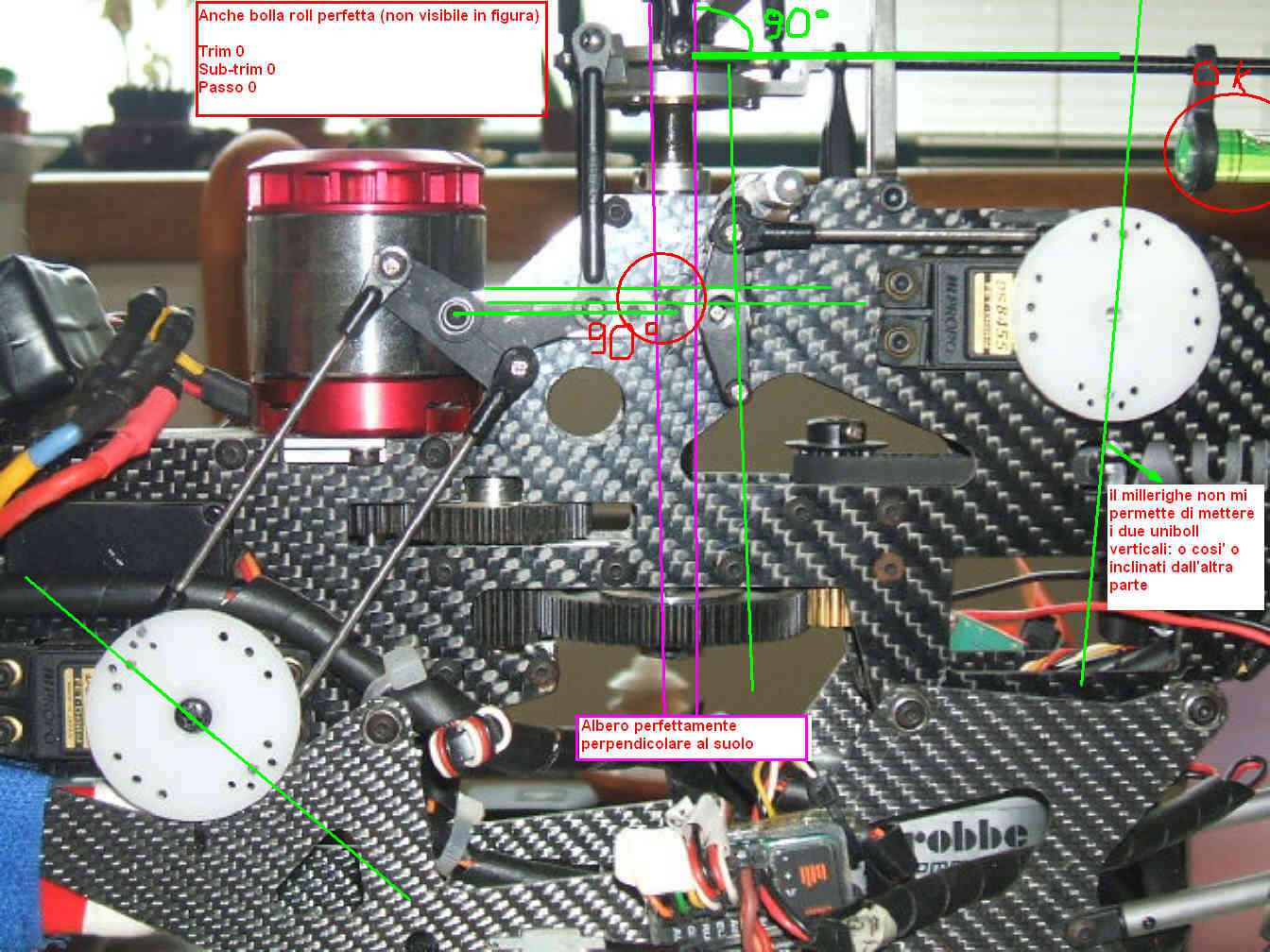

Le misure specificate nei vari manuali per la lunghezza dei tiranti non mi riesce di impostarle: sospetto che i miei JR DS 8455 non erano proprio proprio adatti.
L'attacco dei braccetti/posizionamento uniball come da dima (sfalsati) NON mi ci sta, pena avere pochi filetti che tengono insieme gli occhielli ai rinvii. Li metto sulla retta che passa dal centro.

Intanto che carico l'auricolare (se la pila non è morta ;-) ) ti metto una foto della situazione attuale, cosi' magari parliamo di cose viste.
a presto grazie.

pero' alla fine, il piatto è perfetto e gli attacchi sono tutti simmetrici.
Le lunghezze dei tiranti NON sono come da manuale e gli attacchi sulkle squadrette NON sono come da dima.
Sara' importante?
ve lo diro' alla prossima puntata...
