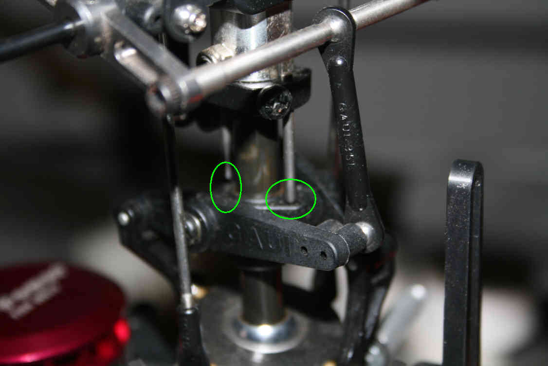

20 novembre 08, 16:55 | #165 (permalink) Top |

vedete quei due tondini che si infilano nei due forellini infeiori? quando il piatto è tutto giu' sono quasi fuori e uno è proprio fuori di un decimo di mm!!! sbaglio o se si incastra o fuoriesce al mio eli in volo dico ... ciaociao... byebye...? che devo fa'? abbasso il gruppo plasticoso con viti che tiene i tondini guida? oppure? miiiiiiiiiiiiiii stanotte non dormo se non mi rispondete! |

Rivenditore - Elysalento | Citazione:
a parte che non fai 3D e di conseguenza non fai rovescio, di conseguenza non ti serve un -12 / -13 a come sarai con così tanta escursione. Diminuisci il passo negativo. Se poi quella situazione ce l'hai con l'autorotazione inserita, diminuisci l'escursione del piatto

User |
Guarda se hai pazienza fino a domani ti metto qualche foto del piatto, sto modificando il mio 550 in flybarless e sto facendo tutte le regolazioni del caso, durante il lavoro scatterò qualche immagine e prenderò alcune misure; poi posterò il tutto. Comunque, così ad occhio, devi regolare la lunghezza delle aste del push pul di tutti i servi, hai troppa corsa negativa e poca positiva. Con gli stick al centro e curva di passo lineare, devi fare in modo che il lato piano delle squadretta di rinvio comandate dai 2 servi laterali (roll), sia perpendicolare all' albero, mentre quello della squadretta del nick sia parallelo.

User |
Come promesso eccoti le foto del piatto dell' Hurricane 550 in posizione passo minimo, metà, massimo senza follower, e minimo e massimo con follower. Spero ti siano utili, per il w.e. conto di averlo pronto con il VStabi e poi vedrò se mi fa ancora scherzi con vibrazioni e risonanze strane.
