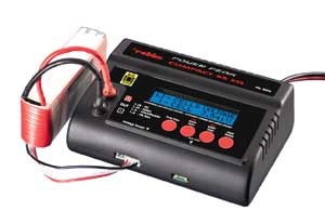

User | Decisamente si il caricatore è fondamentale ok certo bilanciare sempre !! Ma il caricatore se non riconosce le resistenze della LIPO ed eroga voltaggi più alti!!? Rischiate di brutto di F.O.T.T.E.R.L.E. Io mi trovo benone anche con questo!!ROBBE-Power Peak 6s EQ Equalizzatore incorporato alimentazione 12- 220v!90 Laltro è quello di cui parlavi Tu Alexx? Ciao |

Si, esattamente. Hai lo stesso mio carichino... Hihihi vedi,almeno in quello ho deciso di NON fare lo sborone. Francamente un armadio pieno di luci, allo scopo di caricare le mie belle lipozze,lo ritenevo..inessenziale.. Poi ho dato retta ai consigli dei "BOSS" e a detta di tutti il piccolo robbe avrebbe assolto il mio scopo egregiamente. Così è stato...Carica su carica, per ora....Tutto liscio come l'olio |
