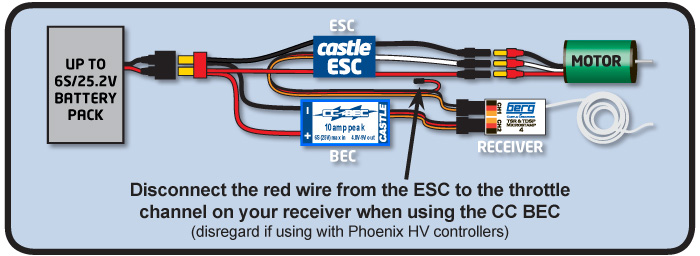

Vecchio 11 aprile 08, 20:59   #5 (permalink)  Top
Data registr.: 09-03-2006
Messaggi: 14
Ciao spero sia utile clicca sull'immagine per ingrandire
rotor non è collegato   Rispondi citando

Si può fare tranquillamente, puoi mettere un pacchettino da 4 elementi di mnh AA oppure AAA, inserendoli nell'apposita spinetta della batteria, scollegando però il positivo del regolatore mettendoci un po di nastro isolante, oppure utilizzi un bek separato con un pacchettino lipo da 1000-1300 mA, oppure ulteriore soluzione colleghi in parallelo le spinette di collegamento alla batteria, del regolatore e del bek, utilizzando quindi il medesimo pacco lipo che serve per il volo, vedi tu, ricorda però di scollegare sempre il positivo del regolatore, dalla spinetta che va alla ricevente.
