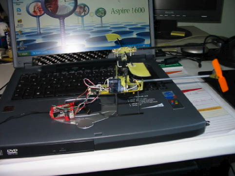

Ciao,vi mostro in anteprima alcune foto della realizzazione di un micro elicottero con un diametro rotore intorno ai 24cm.I materiali utilizzati sono vetronite,carbonio,alluminio.La meccanica scorre su micro-cuscinetti.Il peso totale previsto compresa elettronica dovrebbe essere intorno ai 55-60g max.Lo chassis è quasi completo.Mi manca solo di fissare l'albero principale,ma devo attendere la corona per poter prendere le misure.Mi resta da costruire l'intero rotore,circa 12-13 pezzi restanti,sto procedendo alla media di un pezzetto al giorno.Come motore principale utilizzerò un gws b2c di quelli che si usano neei rotori di coda dei micro-elicotteri tipo dragonfly,come motore di coda utilizzerò inizialmente un m20Lv con elichetta gws 2x1 in diretta.Le pale principali saranno in carbonio,se poi non vanno come previsto prenderò quelle del micron.Come elettronica credo che utilizzerò gli infrarossi,oppure la nuova mixer-board della blue arrow da 6,3g.Come batteria 2 cellette da 150mah della fullriver.Man mano che il progetto prosegue vi aggiornerò con foto.Attendo consigli da parte vostra.

Si mi sono ispirato a quello di lynxman e a quello di modeltek,che a loro volta hanno preso spunto da un altro elicottero,il mio progetto è stato modificato e rimpicciolito con misure del micron,anche il telaio è diverso perchè ospiterà un motore più piccolo.Oggi posto qualche altra foto di come procede il tutto.

Il lavoro anche se a rilento prosegue,a rilento perchè oltre al poco tempo e alle spedizioni di alcune parti dal Giappone che tardano a giungere a destinazione,per gli incollaggi sto utilizzando l'epossidica con tempi di essiccazione di 24 ore,ci mette tempo ma è super potente.Beh oggi non potendo far altro ho costruito una pala principale in carbonio,l'altra è quasi pronta la devo solo ritagliare e rifinire.Se non arriva la corona principale che non è altro che un'ingranaggio montato nei riduttori gws con 82 dentini con modulo da 0.3mm non posso proseguire.Il rapporto di riduzione che ho deciso di adoperare è 8.2:1,vedrò come va altrimenti metto un motorino più grande.Via llego un altra foto dello chassis quasi terminato...
