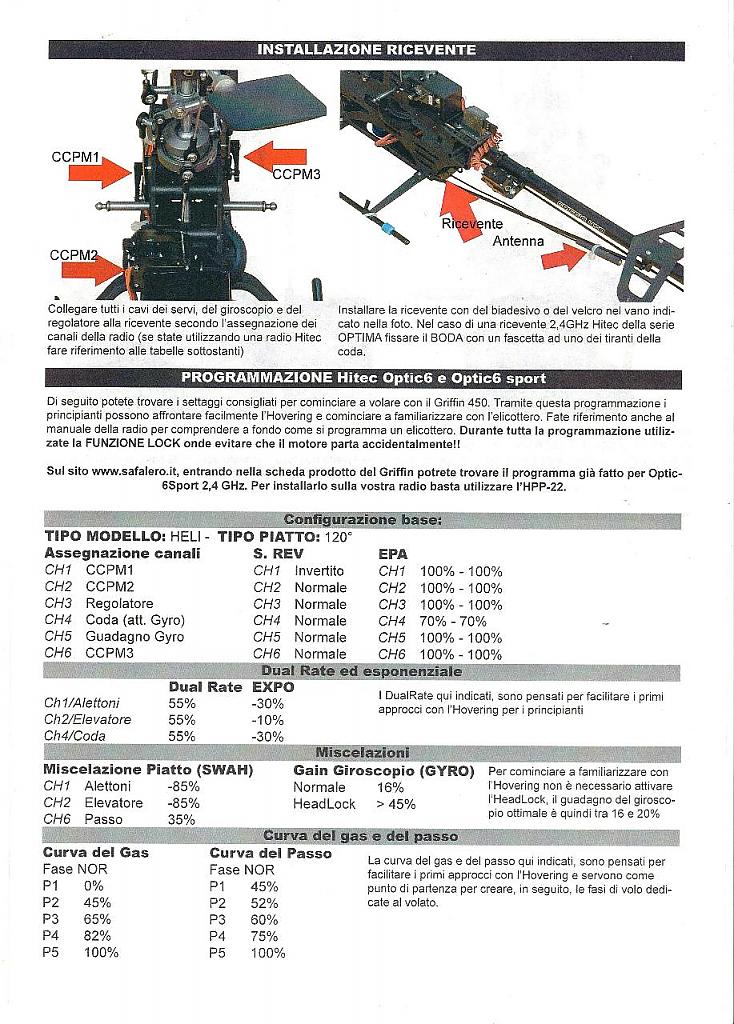

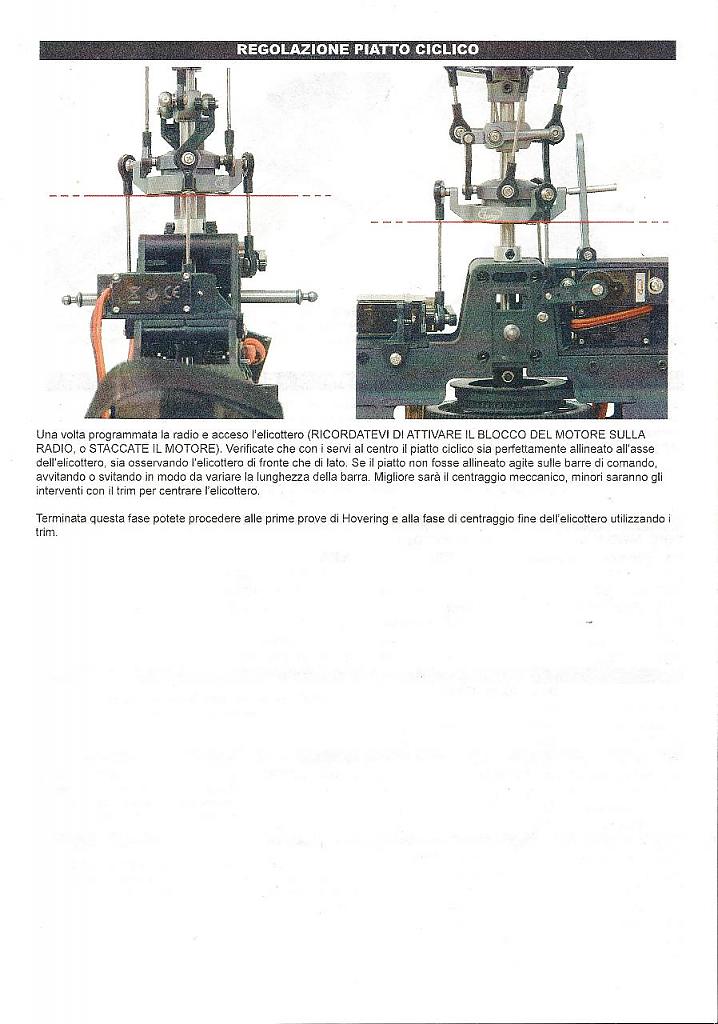

Ciao a tutti,
Ho appena comprato un Griffin 450 senza radio inclusa, quindi ora mi trovo a dover configurare la mia radio DEVO F7 con la relativa ricevente. C'è qualcuno disposto ad aiutarmi passo-passo nei settaggi che vengono richiesti nel foglio allegato.
Fin ora sono riuscito a mettere il piatto in piano ma quando accelero il flusso d'aria è spinto verso l'alto come se fosse in modalità 3d. Non sono sicuro di aver collegato bene la ricevente ai servo, quindi vi allego anche la foto della mia ricevente. Se cortesemente mi indicate i giusti collegamenti tra i servo e la ricevente per fare un controllo.
Grazie in anticipo

P.S. Ecco come ho collegato la ricevente:
ELEV=CCPM2
AILE=CCPM1
THOR=Regolatore
RUDD=CODA
AUX1=CCPM3
AUX2=Guadagno Gyro
